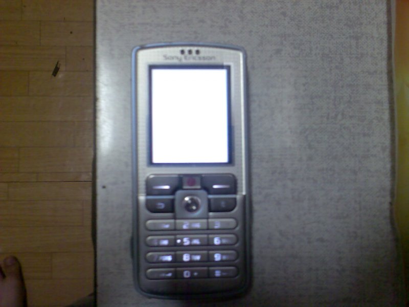

(#) pleso hozzászólása Aug 26, 2009 /
Volna egy SE D750i-m és a kijelzője csak fehéren világit amúgy nagy valószínűséggel minden funkciója működik
telefonálni tudtam vele mikrofonja és a hangszórója jó
de a kijelző nem mutat semmit csak fehér képet ad semmi mást.
Remélem tudtok segíteni!
A válaszokat előre is köszönöm!
(#) titi válasza pleso hozzászólására (») Aug 26, 2009 /
Ütés, leejtés nem volt?
Elképzelhető, hogy csak az LCD csatlakozója lazult ki.
De van mobiltelefon hibával foglalkozó topik. Bővebben: Link
(#) Fidel válasza pleso hozzászólására (») Aug 26, 2009 /
Azt próbáltad már, hogy úgy kapcsolod ki, hogy nyomod hosszan a kikapcsoló gombot minimum 10-15mp-ig, ez csinál egy teljes resetet rajta!
(#) antal27 válasza Fidel hozzászólására (») Aug 26, 2009 /
Szia.
Vidd el szervizbe kb. 2000 Ft-ért megcsinálják.
Az átvezető kábel sérült vagy szakad.
Általában a szétcsúsztathatós telefonoknál szokott ilyen hiba lenni ,de láttam már sima telefonon is ezt a jelenséget.

(#) bazsoo válasza pleso hozzászólására (») Aug 27, 2009 /
Hali! Szedd szét a telót és a panelt fújd le kontakt spray-vel. Egy puha szőrű fogkefével meg óvatosan súrold átt. Legfőképp a kiejlző környékét érné meg. Kábeleket nézd meg nem-e kilazultak. Csatlakozókba is fújhatsz kontaktot - hadd igyon. Sok sikert!

(#) pleso hozzászólása Aug 27, 2009 /
Szasztok!
Köszönöm szépen a válaszokat!
A teljes körű takarítás már megvolt!
Minden csatlakozót ellenőriztem és nem láttam semmi hibát, de lehet hogy a kijelzővel lesz a baj mert előtte le lett ejtve és csak ezután lett ez a baja!

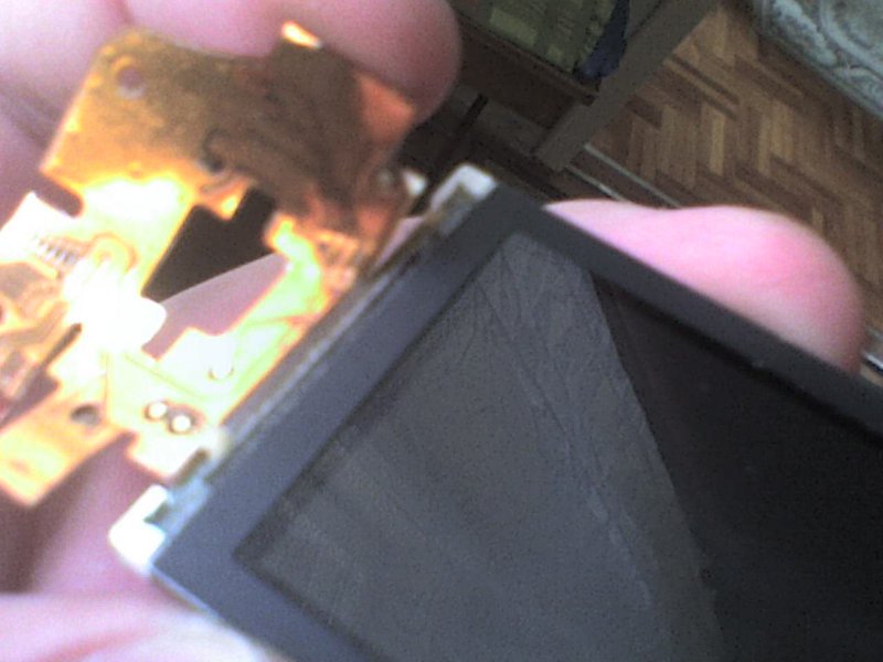

Szasztok!
Ismét szétszedtem a telót és megtaláltam a hibát a képen látszik is!
Kösz a tippet gr89!
(#) greatman válasza pleso hozzászólására (») Aug 27, 2009 /
4900 + posta (1000)
Ezen a kijelzőn nem lehet átvezető fóliát cserélni, komplett kijelző csere lehetséges.
