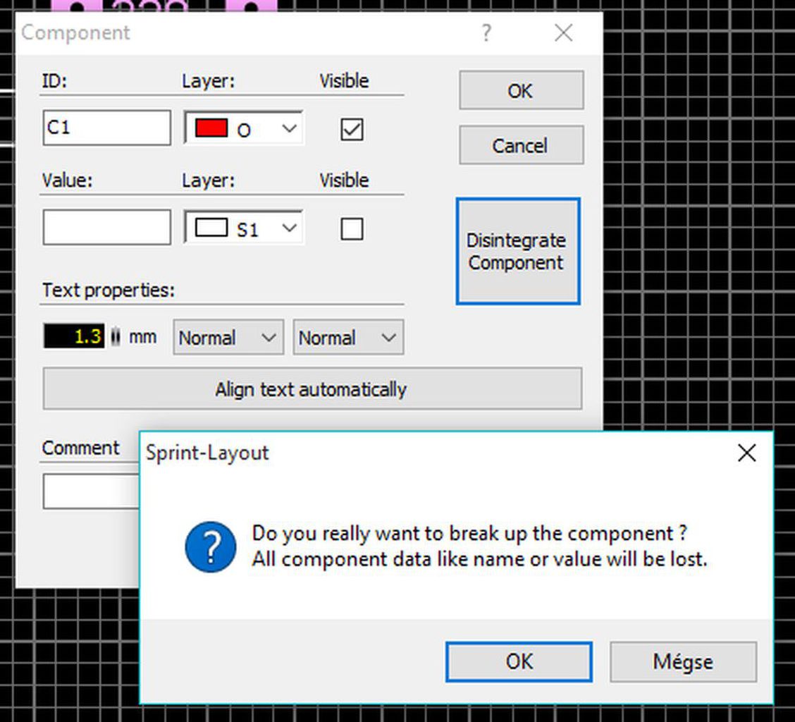

(#) Alkotó hozzászólása Dec 12, 2015 /
Ismét szeretném feleleveníteni az itt felvázolt jelenséget. Most nem a negálás, hanem a felirat külön manipulálhatósága miatt lenne szükségem arra, hogy a komponens lista alapján létrejött felirati réteget le tudjam szakítani az alkatrészekről, de ott maradjanak szövegként.
Azt kellene elérni, hogy a felirati réteg teljes rajzolata létezzen, de egyáltalán ne legyen alatta a rézoldal. A rézoldal kikapcsolás persze nem jó, mert máshol meg szükséges látni ugyanazon a panelen. Tehát minden megadott pozíciójel és alkatrész típus/érték valahogy automatikusan alakuljon át sima felirattá, ami már engedné a kívánt manővereket.
Meg lehet ezt oldani az SL keretein belül?

(#) Alkotó válasza niedziela hozzászólására (») Dec 13, 2015 /
Nem találok jobb szövegezést a problémámra mint amit már írtam: "a komponens lista alapján létrejött felirati réteget le tudjam szakítani az alkatrészekről, de ott maradjanak szövegként".
A rétegek variálása azért nem jó, mert ugyanazt a paneltervet többször is egymás mellé/alá/fölé stb. másolnám, és az egyes másolatokon más-mást kellene megjelenítenem/tükröznöm/forgatnom stb. Ezt csak úgy tudom megtenni (korlátlanul), ha a felirat már nem kapcsolódik az ő alkatrészéhez, hanem önálló szövegként létezik.
Ez nem olyan részlet, amit joggal elvárhatunk egy paneltervező programtól, de nekem sokszor szükségem lenne rá. Ezért gondoltam talán másnak is, és ha ebben nem tévedek, akkor talán van egy kapcsoló vagy pipa, amit aktiválva esetleg létrejönne, hogy ha a "Disintegrate Component" parancsot kiadom, akkor megszűnne a komponens, de a szövegei nem törlődnének a rétegről.

(#) Alkotó válasza niedziela hozzászólására (») Dec 14, 2015 /
Köszönöm, hogy bajlódsz a gondommal.
Többször megnéztem a videót, és magam is kipróbáltam. Nem értem az okát, de itt nem úgy működik mint nálad. Ha én a komponenst szétszakítom, akkor eltűnnek a feliratok, hiába teszem azt bármelyik rétegre. Egyébként ez nem váratlan fordulat, hiszen a szétszakításra rákérdező ablak direkt szól is erről a szöveg második sorában.
Egy dolog nem látszik a videón, mégpedig az alkatrészed születésének módja. Gondolatom szerint ez mindegy lenne, de nálam felrakáskor kap pozíciószámot és értéket (a komponens ablakban megadva), amit frankón el is veszít ha szétszakítom.
Van ötleted nálam miért van másképp?
A videó 31. másodpercénél, mikor szétválasztod a komponenst, akkor nálad jobbra alul látszik a kérdés-ablak egy kis része, amire kattintasz, és neked ott marad utána a felirat (pedig az ablakban az van, hogy el fog tűnni), nekem viszont azonnal eltűnik (ahogy azt várni is lehet).
Szokatlan az egymásnak ellentmondó működés.
(#) Mircsof válasza Alkotó hozzászólására (») Dec 14, 2015 /
Nála is szétszakad, és el is tűnik, csak az alkatrész nevének másolata marad ott, amit 0:18 másodper után készít.

(#) ktamas66 válasza Alkotó hozzászólására (») Dec 14, 2015 /
Ha így is jó, nem is kell szétválasztani. Kijelölsz mindent, átrakod a feliratokat egy nem használt rétegre, majd elrejted a többi réteget. Így a feliratokról tudsz egy másolatot csinálni, amit arra a rétegre teszel ahova szeretnéd, az alkatrészeknél pedig visszaállítod ahol eredetileg volt.
(#) Alkotó válasza Mircsof hozzászólására (») Dec 14, 2015 /
Remek, csak nekem eszembe sem jutott a "másolás". Szégyenlem a dolgot, de a videóból sem jött le, viszont így, hogy segítettetek, valóban működik a dolog, és pontosan azt tudom tenni a feliratokkal amit szeretnék.
Köszönöm a segítséget, Niedziela, Mircsof, Ktamas66!
