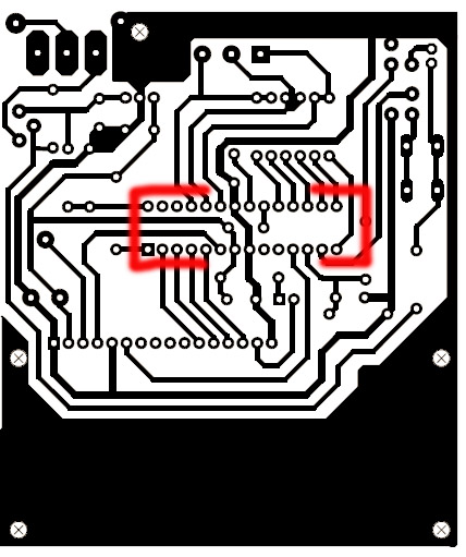

Urak, tudna valaki választ adni arra a kérdésre, hogy miért van az, hogy sprintbe megnyitok egy LAY-t, majd kinyomtatom PDF-be, elküldöm a havernak, hogy nyomtassa ki, ő megnyitja, egy az egyben kinyomtatja a PDF-et, én itthon felvasalom, és ültetésnél derül ki, hogy kicsi lett, nem sokkal, szóval ellenállások, meg ilyenek, szépen bemennek a helyükre, de mondjuk egy DIP40-es toknak, szélről befelé kell hajtogatni a lábait, mert egy kicsit kisebb lett a nyomtatás. Ez a hiba mindig fenn áll, eddig négyszer szivattam meg magam ezzel. Hol lehet a baj?
(#) kaqkk válasza Doncso hozzászólására (») Máj 7, 2011 /
A nyomtató átméretezi ! Párszor már jártam így
A beállításoknál a méretarányt kell állítani . A Hp nyomtatómnál a none beállítás adja a helyes méretarányt .
(#) niedziela válasza Doncso hozzászólására (») Máj 7, 2011 /
Nekem van ilyen elcsúszás, ha közvetlen nyomtatóra megy akkor jó, ha virtuális nyomtatóra megy akkor a korrekciónál a vertikális értéket 1.06003 -ra kell változtatnom.
De tegyél fel egy pdf-t ide és kinyomtatom, lehet a haver nyomtatója csal....stb
Ha a nyomt.képen az egy IC helye akkor az minden irányban szűkebb.
Én ha virtuális nyomtatóra dolgozok, tehát pdf nyomtatót használok, akkor az spprint.képen látható korrekciót használom. Nekem elég a vertikális korrekció, neked a horizontális is kell mert minden irányban szűkebb az IC.
Korrekció értékét meg kell találni. Nálam az amit írtam az előbb.

(#) Doncso válasza niedziela hozzászólására (») Máj 7, 2011 /
Basszus, ott a baj. Page scaling - 96,4%, kinyomtattam így is, és úgy is, hogy áttettem 100%-ra, majd összevetettem a LAY-ból nyomtatottal, egyből jó lett, ezek szerint a haver nem figyelte, hogy nála sem 100%-ra van állítva, na erre majd felhívom a figyelmét, szerintem ott is ez a probléma. Nagyon köszönöm mindenkinek a segítséget!
