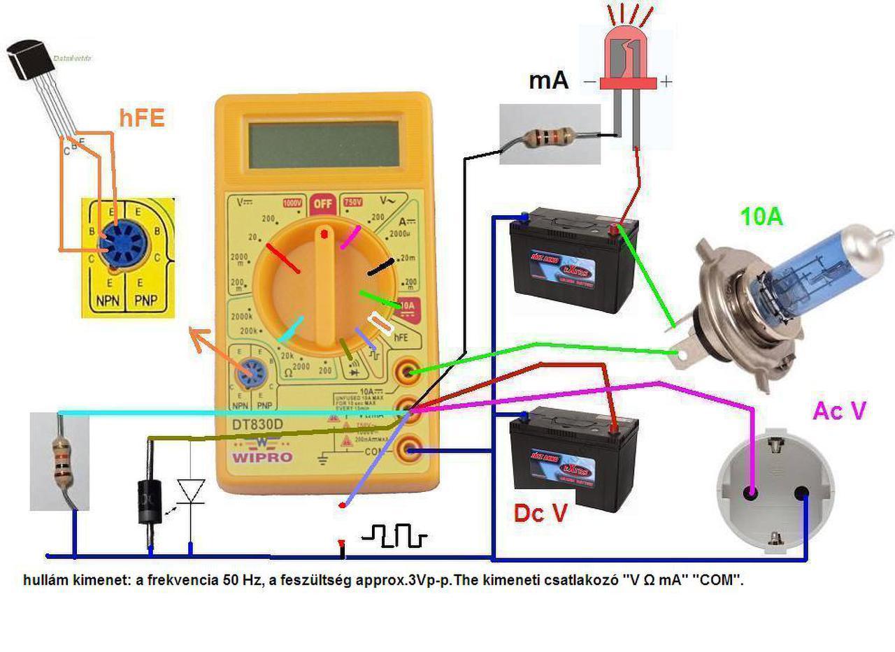

Idézet: Némely alaplapon van bios-reset jumper, ez lehet hogy rajta maradt, leszívja a jó elemet hamar. De ha nincs ilyen, akkor is mérni kellene az elemnél egy áramot, pár mikroamper lehet csak a fogyasztás. „Már csak a bios elemek gyors halálozását kellene megoldani.”
cmos reset 1-2 pozicióban van.
Na az egy jó mulatság lesz. Anno kaptam egy képet hogy kell nézegetem is. De sajna hiába. Hogy tudom elvégezni a mérést? Kicsit szájbarágósan kell. Bocsi. Még ismerkedek vele. A hozzászólás módosítva: Júl 4, 2017
Ez alapján, nehéz szívvel javasolnám a méricskélést a gépben. Bár valahol valahogy el kell kezdeni.
Nem vitt rá a lélek, hogy utánanézzek, hogy az ominózus jumper állás jó -e így... De ha rajta van és csak 1 , 2 pin van, akkor vedd le onnét. Áramot az áramforrással sorosan kapcsolt áramérővel mérünk, a multimétered képes lenne rá.
A 2-3 állásba törlöm a cmost. Ezt megnéztem.
Sajnos most sem lettem okosabb. Hogy csináljam meg a kört. Néha egy kicsit nagyon nehézfejű tudok lenni.
Nos, szájbarágás:
![]() Ekkor jó, Ha a jumper reset állásban van, akkor 20mA multi állásban is valamekkora érték adódik. Ami sok egy elemnek, ezért rövid időn belül lemerül, 0 Voltra a helyén. Bocs - bocsi hiba: nem az elemtartó közepéhez hanem a széléhez a bepattanó köröm féméhez. Nagy hiba A hozzászólás módosítva: Júl 4, 2017
A multiméter feszültségesését itt valószínűleg figyelembe kell venni, kérdés, hogy marad-e elég feszültség, hogy a szerkezet működni is tudjon, ha sorba van kötve a multiméter... Szóval a feszültséget is mérni/figyelni kéne közben...

Árammérés állapotában minimális a feszültségesés, méréshatártól és az átfolyó áramtól függően 0.2Volt max. Gyakorlatilag egy darab soros drótként viselkedik a multi ekkor. Ezért tilos áramforrásra rámérni direkt árammérő kapcsolóhelyzetben, mert zárlatot okozol az áramforrásnak. Ha csak egyszer is megtetted, akkor a belső biztosíték kiég, és már kicserélésig nem tudsz áramot mérni vele. Ezért van az a szabály, hogy áramot csak soros kapcsolásban mérünk, nagyobb méréshatártól a kisebb felé. Én meg sikeresen a hozzászólásomban ha a közepéhez érintenéd akkor zárlatot okoznál az elemnek, de kibírná az elem is és a multi is mert 3Voltos, kis kapacitású elem főleg ha öregecske merült, nem ad le veszélyes áramot. De mindenképp kerülendő az ilyen helyzet.

Igaz, és értem mit írsz. Ezt a kérdést kissé nagyvonalúan kezeltem. Zsolt szerint hiba van, mert valamiért rövid életű a bios elem, ezért fennállt a gyanú, hogy valami leszívja az elemet. Első lehetőségként a fennmarad Cmos reset jumper került gyanúba, de állítólag nem az.
Mellette került felvetésre az árammérés eshetősége, ha már meríti valami az elemet, tényleg így van -e. Kicsi az esélye, hogy ilyen multival (DT830 van Neki) jól megtudja mérni, főleg úgy, hogy nem mindennapi a használata számára. De ebből a mérésből, ha sikeres, és számszerű adat keletkezik, mA nagyságrendben, akkor elmondhatjuk, hogy hiba van az alaplapon, ami meríti az elemet. pl: valami zárlatos tantásl vagy kerámia kondi, esetleg a tápelválasztó dióda ...
Na igen értelek én is most így, viszont ha a feszültséget nem tudjuk közben, így honnan tudjuk, hogy a cucc működik-e a mérés közben, vagy legalábbis szokásos üzemállapotában van-e, így a mérés lehet, hogy semmit se ér...
Valamikor mértem egy elemes készüléket, már nem tudom mi volt az, meg milyen elemmel ment, valószínűleg ceruzával, vagy 3A-val, de a lényeg, hogy azután a pont után, hogy a készülék kikapcsolt, mert az elem feszültsége egy adott pont alá esett, az áramfelvétel a feszültséget egyre jobban csökkentve egyre jobban nőtt... gondolom valami dcdc konverter lehetett benne, ami ígyis próbálta a szükséges teljesítményt kivenni, viszont a készülék be nem kapcsolt, és az elemeket/akkukat meg szükségtelenül durván leszívta a készülék... szóval lehet, ha itt is játszhat valami hasonló, hogy a normál üzemi körülményeken kívül más az áramfelvétel, akkor a méréssel pont nem tudunk meg semmit sem... A hozzászólás módosítva: Júl 5, 2017
Nagyon szép ez a rajz, de egy tanácsot adnék: ezzel a multival hálózati konnektor közelébe se menj. Ugyanez vonatkozik a hozzá adott kábelre is. 24-48 Voltig méregetni elmegy, fölötte nem biztonságos.
