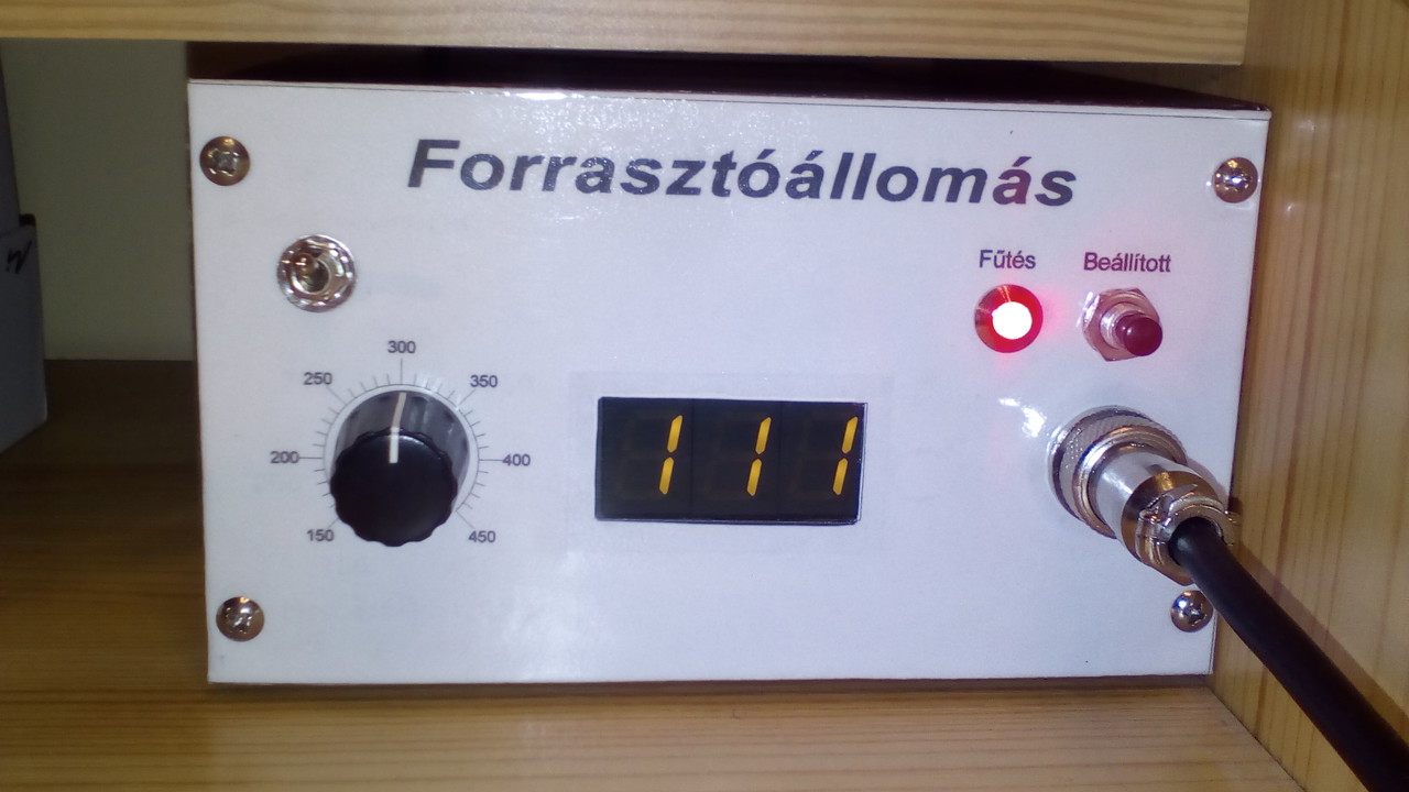

Gondoltam megosztom veletek a forrasztóállomásom újra gondolt előlapját.
Mivel lecseréltem a forrasztópáka csatlakozóját a forrasztóállomásomon, ezért az előlapot is újraterveztem. (Kicsit csúnya volt, hogy ott maradtak a lyukak az előző csatlakozótól.)
Egyúttal a hálózati kapcsolót áthelyeztem az előlapra (nagyon kényelmetlen volt, hogy hátra kellett nyúlnom, mivel az állomás egy polc alá van behelyezve), a beállított hőmérséklet kapcsolót pedig a jobb oldalra tettem, az üzemben jelző LED helyére. A LED teljesen feleslegessé vált, mivel a hőmérséklet kijelző úgy is jelzi, ha be van kapcsolva. Nagyon zavart az is, hogy a hőmérséklet kijelző a natúr valóságában látszik, ezért elé tettem egy sötétített fóliát.
Ilyen volt

(#) cua válasza Laslie hozzászólására (») Máj 11, 2017 /
Sokkal kiforrottabb, 'erettebb' ... es pontosabb
