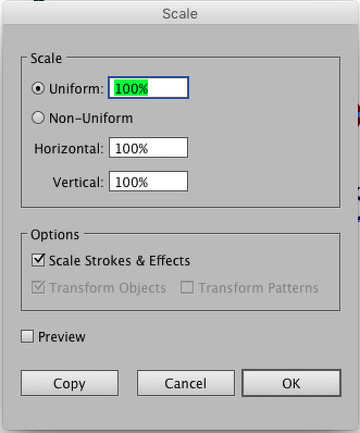

Sziasztok! Belefutottam egy problémába, hátha találkozott valaki ezzel. Inkscape-ben készítettem vektroros előlapot mm-ben. SVG natív formátumban lett elmentve és Illustratorba beolvasva az svg. Gyönyörűen átjött a rajzolat a layerek, a layerek nevei, de a méret kisebb lett. Mi okozhatja ezt a nem kis hibát? 155mm-en 2mm volt a differencia. Tud valaki választ, megoldást? Eddig csak az Illustratorral volt ilyen gondom.

Ezer és egy oka lehet ennek. Általában a papírméret helytelen megadása okozza. Viszont, lévén vektoros rajz, annyit nagyítasz rajta, amennyit akarsz.
Megpróbálom a papírméretet. Hátha. Ok, hogy nagyíthatok, de elég bonyolult az előlap sok mindennek kell stimmelnie rajta, ráadásul mutációja is lesz.
Object menü -> Transform -> Scale
Az ablakban legyen bekapcsolva a "Scale Srokes & Effects" opció. Így univerzális nagyítást lehet vele elvégezni, mindent nagyít.

Azt hittem, az Illustrator-ról van szó. Félreértettem valamit?

Esetenként magam is járok nyomdákba, ezért tapasztalat birtokában mondom, hogy ha csak lehet PDF állományokat generálj (erre van egy csomó virtuális pdf-nyomtató, mint pl. a PDF Creator). Ez mindent tud, garantálja a pontosságot, kicsi és biztonságos, és nem lehet belőle visszafejteni az eredeti forráskódot.
Ebből garantáltan minden nyomda tud akármilyen produktumot előállítani. Ettől függetlenül, az sosem árt ha van valamilyen ellenőrizhető skála a rajzolaton, és az se baj ha kétirányú. A nyomdák viszonylag pontosan kalibrálják a saját nyomtatóikat, ezért ebben ritkán tévednek, de maga a nyomat simán zsugorodhat, nyúlhat, vagy torzulhat néhány tizedet.
Szia! Köszönöm - Éppen emiatt választottam az Inkscape-t mert két natív formátuma van, az svg és a pdf. Mindkettőt sajátjaként kezeli. Azaz még exportálni sem kell, pdf is lehet a kimenő fájl alapértelmezettként. Ezért volt fura, de feldobom a skálát. Dxf-nél volt ilyen gondom egyedül eddig - emiatt nem is használom, ha lehet.
Csupán feltételezés a részemről a te esetedre, de azt gondolom az okozta a méretcsökkenést, hogy be volt a nyomdában állítva valahol egy "lapmérethez igazít" pipa (én mindig odaírom rendeléskor, hogy kapcsolják ki ha van ilyen). Ez általában összenyom a rajzolaton. És az a bosszantó benne, hogy nem érdekli mi van a papíron, hanem az egészre érvényesíti. Tehát pl. a lap bal felső sarkában van egy 100x100 mm-es valami, ami ugye kényelmesen elférne az A4-en, de mégis csak mondjuk 98x98 mm az eredmény ha illesztjük a papírhoz (az eltérő margók miatt van egyébként).
