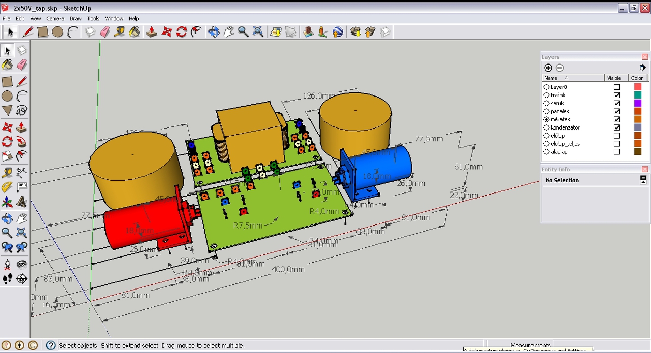

A legegyszerűbb OpenOffice, vagy Inkscape. Mindkettő ingyenes, vektoros alapú, képes 0.01mm pontosságig dolgozni és képes kezelni a pixeles képeket is képboxban. Az OpenOffice úgyis fent van a gépemen azon a leggyorsabb. Ha precíz munka kell, akkor Inkscape - aztán akár nyomdába is mehet. Az Inkscape kicsit jobban kezeli a layereket is.
Köszönöm a gyors választ és azokat a panelműszereket meg a kapcsolókat azokat hogy lehet beimportálni képként a kapcsolók azok olyan rajz formájúak.
Lefotózod, aztán ALT+B+K+F . kiválasztod a képet és behívja. Jobboldali egérklikk pozíció és méret, majd megadod a pontos, valós méretét. Ha kell előtte egy kis kozmetikázás, akkor javaslom az Xnview használatát. Olyan mint az ACDSEE, csak ingyenes. Nagyon hatékony program. Még szebb pixeles retusáláshoz Gimpet használok. Sokszor lekörözi a Photoshopot és ingyenes szintén. Igaz ezeket a szoftvereket kicsit szokni kell. Azonban sokkal hatékonyabbak, mint némelyik fizetős társuk: MS Visio. Photoshop, Illustrator, Pagemaker, QuarkXpress stb.. Nem akarom lebecsülni ezeket a szoftvereket, de az árukhoz képest mindegyik egy talicska, gőzölgő humusz... Egy mérnök barátom kérdezte egyszer, amikor elküldtem neki egy előlaptervet, hogy mivel készítem? Amikor meghallotta, hogy OpenOffice- leesett az álla, mert ők több százezres szoftverekkel sem tudtak olyan szép előlapokat készíteni - amik pedig célprogramok voltak. Ha 3D-ben meg is akarom nézni a végeredményt, akkor Google sketchup. OpenOffice-ből kiexportálom a végeredményt pixeles képként például jpg. Sketchupban megrajzolom a készülék 3D vázát és az előlapot. Majd ráfeszítem a jpg képet az előlapra és kész.
