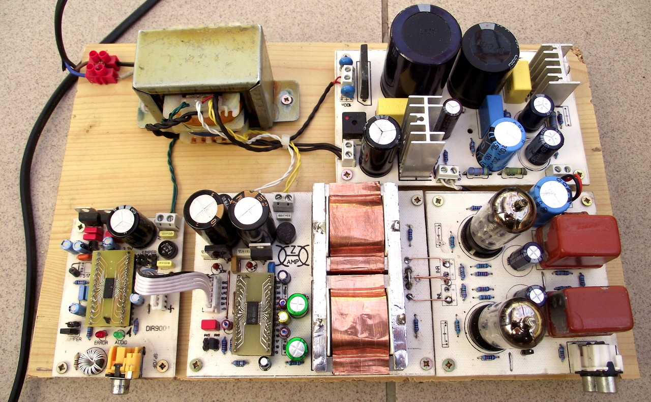

(#) CHZ válasza Moszkvai hozzászólására (») Nov 28, 2014 /
Gratulálok, meglett az eredménye a kitartásodnak.
Trafós I/U átalakítás itt sokat hozhat, PCM kimenete így bőven 100 ohm alatti virtuális terhelésre dolgozik, torzítása annál kisebb minél alacsonyabb ellenállást "lát" a kimenete. Sajnos alacsonyabb terhelés, kisebb kivehető jelszint ha passzív I/U átalakítást kap.Trafó áttételével ez korrigálható.Trafó után kb15x erősítés is elegendő, visszacsatolás nélkül, ez is sokat jelent hangminőségben. Trafó nem bonyolult, majd elküldöm a vázlatát.

Elküldtem a trafó rajzát, ha nem érthető, kérdezz.
10Hz-30KHz ig teljesen egyenes az átvitele 0dB belül, 30KHz felett esik, ez ideális, nem kell szűrő. Fázishiba is kisebb, szűrő több hibát visz be.

Most mértem a DAC -ban 360 ohm ellenállással lezárva a trafót, 500mV jön ki a szekunderen.
Kimeneti impedanciája is alacsony, akár erősítő fokozat nélkül is kipróbálható,.
Csöves részét külön panelre tervezem, így több variációs lehetőségem lesz, közvetlen trafó kimenetről is tesztelhető

(#) CHZ válasza Moszkvai hozzászólására (») Dec 4, 2014 /
Deszkamodell elkészült, hamarosan meghallgatom.
OPA kimenetűvel is összehasonlítom.

(#) CHZ válasza shany hozzászólására (») Dec 4, 2014 /
Az orosz kondi nem végleges, több gyártmányt is kipróbálok.
Méréssel nem látható különbség a két változat között. Meghallgatva biztos lesz, csöves változatban nincs visszacsatolás, már ez is sokat hozhat. Kimeneti szintet 1,6V eff értékre beállítottam mindkettőnél. Van aki azt terjeszti valóban, hogy a cső színezi a hangot, ebben az alkalmazásban még nagyobb tévedés..
