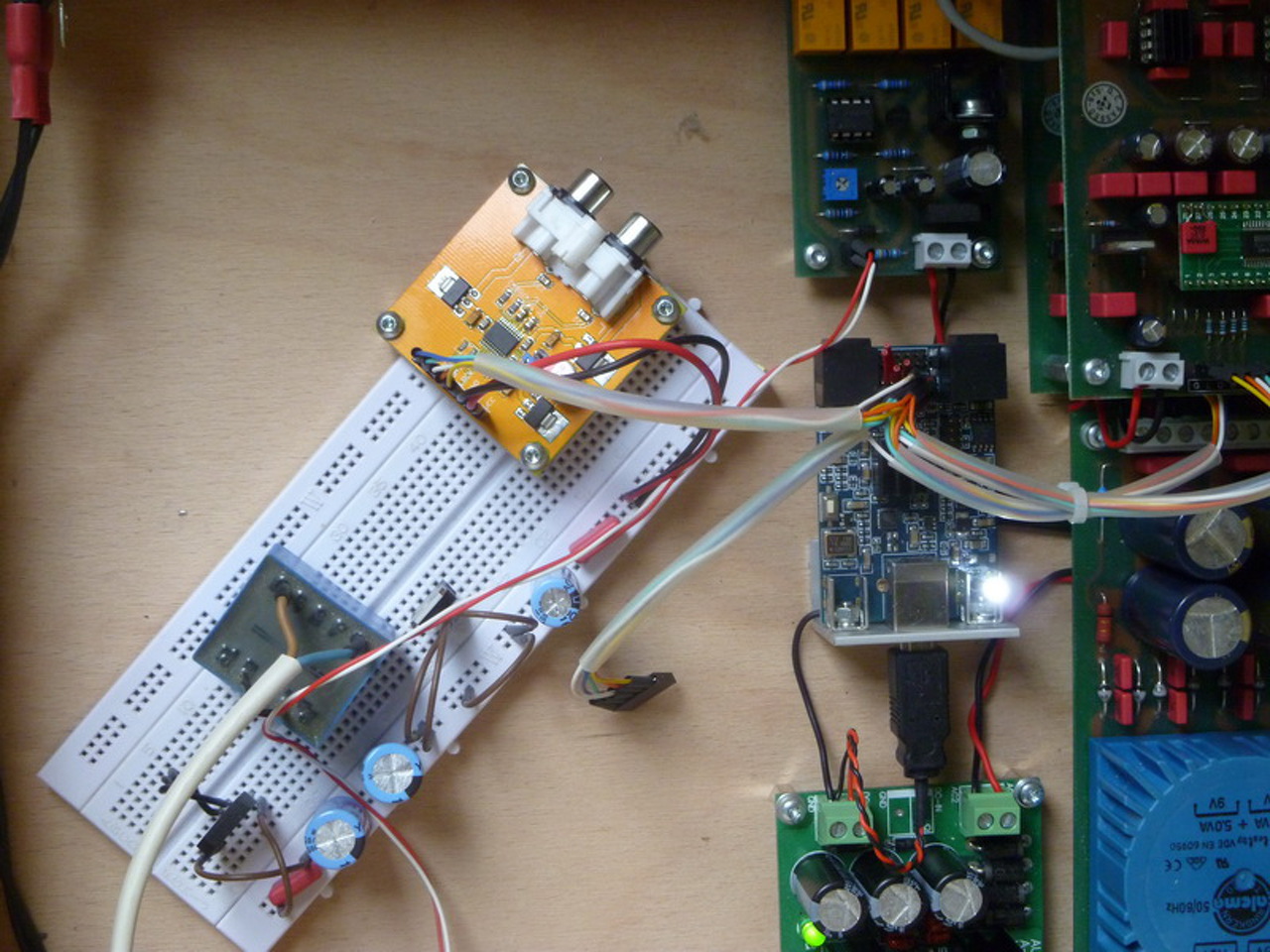

(#) csigabiga1 hozzászólása Júl 2, 2016 /
Nos megérkezett, kipróbáltam (PCM5102A - olcsó kivitel /ca. 7 Euro/, rögtönzött táppal).
Nálam nem egyszerű, mivel aktív rendszerem van. De a magas csatornára tettem be (>700Hz), talán az adja vissza a legjobban a minőséget.
Működik pöccre, nincsenek pukkanások relé nélkül sem.
Összegezve: a 1794-eket nem cserélném le erre ilyen formában semmi esetre. De tesztelgetni jó lesz, esetleg a mélynyomónak...
