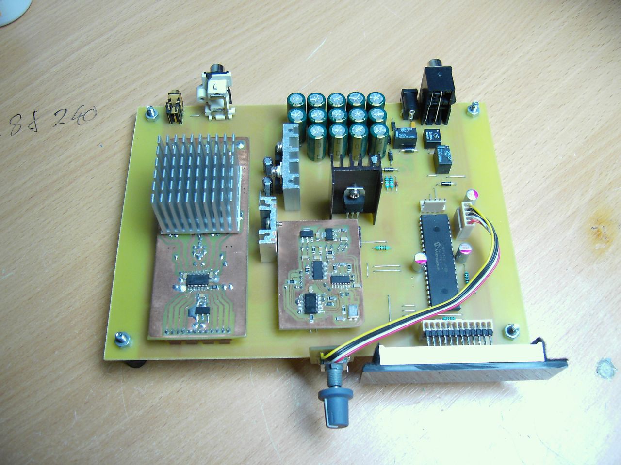

Nem azt mondom, hogy ne is álj neki, de készülj fel a csalódásokra szellemileg és anyagilag is. Én is a nulláról kezdtem, de szerintem fél négyzetméter nyákot elhasználtam már rá és még mindíg nincs kész az amit szeretnék, bár a mostani működik rendesen és dobozolni is lehetne, de nem ez a verzió a végső cél.
Ha érzel magadban elég lendületet, akkor hajrá, ha rendesen képben vagy az analóg áramörökkel, lehetséges, hogy megoldható a dolog. Én sem vagyok egy profi PIC programozó, ha valami olyan részét akarom használni a PIC-nek amit korábban még soha, akkor én is csak pislogok mint hal a szatyorban, de végül csak összejön. Mint látod a képen ezen is van javítgatás és próbálkozások nyoma még bőven. Ez annyit tud, hogy egy koax és egy toslink bemenetet tud váltogatni, illetve van sleep mód amikor mindent lekapcsol, ha nincs jel 2 percig. Aztán kiderült, hogy figyelni kellene az AC-t és leállnia kapásból, mert a kisülő kondik miatt nem ál le időben ha elmegy az áram és csattan egy nagyot a hangszóró és így tovább és így tovább....
Van egy újabb verzió, ahol már alacsony ellenállású mosfetek kapcsolják a tápot a relék helyett, így halkan végzi a dolgát és bekapcsoláskor szikra sincs, ami miatt resetelődne a DIR9001, amitől lekapcsolja megint a tápot, majd vissza és megint resetelődik és beindul egy csengő effektus, viszont ezt sikerült például szoftverrel kompenzálni a képen lévőnél úgy, hogy amikor alszik nem kapásból álítja le a tápot és, ha megjön a jel, akkor sem mindjárt visszakapcsolja, hanem késletet. Na most ezt analóg áramkörökkel végigszórakozni kemény műveletett lett volna, míg szoftverben 1-2 plusz sor.
(#) Helios hozzászólása Júl 6, 2016 /
Tehát akkor egyszerűbb az, ha marad a jelenlegi koncepció - ideiglenesen - és elgondolkodom a továbbiakról. Bár lassan tényleg ideje lenne megtanulnom alapvető dolgokat a PIC-cel kapcsolatosan, hiszen jóval egyszerűbb és költséghatékonyabb megoldás mint izlésesen telepakolni egy dobozt egy rakás analóg alkatrésszel.

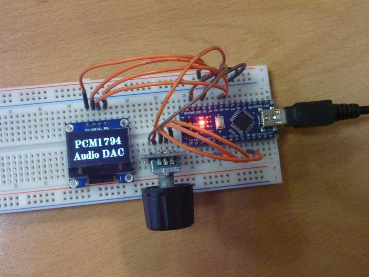

(#) csigabiga1 hozzászólása Aug 2, 2016 /
Nos, egyszerü mint a faék, csak bele kell jönni...
(egy ilyen szett kb. 10 €-ba kerül, és nem kell hozzá égetö sem)
