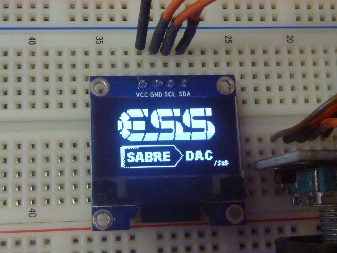

Azt hiszem tartogatom a vezérlöt az ES9016 DAC-hoz...
A logó már el is készült hozzá. Minden esetre kalados dolog színes képet erre a kijelzöre varázsolni... ![]()
Ahogy számolgatok, egy ilyen kép (128*64pix) pont 1kB, azaz 32db fér bele a flash-be - de akkor még nincs egy deka programom és kiegészítö utasításkészletem se...
