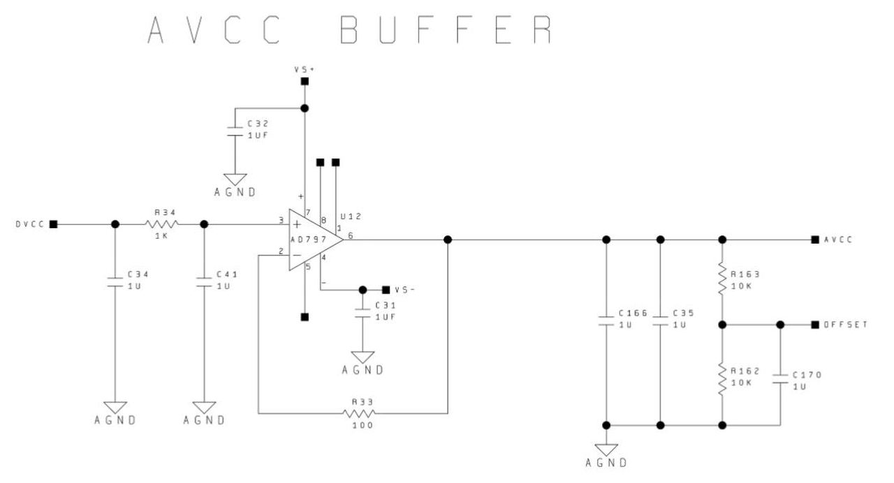

(#) csigabiga1 hozzászólása Aug 31, 2016 /
Azt mondja meg nekem valaki, hogy ES9016/18 DAC-oknál az 3,3V AVCC-t miért a 3,3V DVCC-böl veszi müveleti erösítös szüréssel? Nem lenne egyszerübb egy teljesen külön stabIC neki??
(#) Buvarruha válasza csigabiga1 hozzászólására (») Aug 31, 2016 /
Mert az a kimenet DC offsete és gondolom, hogy nagyon tiszta legyen.
(#) csigabiga1 válasza Buvarruha hozzászólására (») Aug 31, 2016 /
Nem értem teljesen. Mi a kimenet DC offsete?
Miért a DVCC-böl állítja elö, miért nem teljesen független táppal?
A hozzászólás módosítva: Aug 31, 2016
Az AVCC van a műveletierősítők + bemenetére kötve és nem földön vannak, mert az IC kimenete feszültségvezérelt és nem szimetrikus gondolom.
Nem értem amit mondasz...
Ja de, igen, az offset az AVCC feszültség közepe, ez tiszta sor.
De miért a DVCC-böl állítja elö opá-s szüréssel, ezt nem értem továbbra sem.
(csak megjegyzésként, nézegettem még egyéb terveket, és valaki teljesen függetlenül állítja elö, pl. a DIYINHK-féle kivitel)
(#) Buvarruha válasza csigabiga1 hozzászólására (») Aug 31, 2016 / 1
Kérdezd attól aki ezt kitalálta.
(#) csigabiga1 hozzászólása Szept 2, 2016 /
Annyira nem érdekel, hogy az ESS tervezöinek írkájlak hogy aztán jól hülyének nézzenek...
Kérdés inkább hogy lehetne a legreálisabban megoldani a dolgot.
Én mindenképp külön szedném a digitális és analóg oldal tápját, minimum külön szekunderekre.
DVCC-nek elég valami egyszerübb stabi, mondjuk LF33 (50uV zaj), ezt használom a PCM1794-nél is. Az analóg referenciának viszont mindenképp valami ultra kis zajút tennék (<10uV). Pl. ADM7150 (1uV, 800mA), a opáknak meg pl. TPS7A4700 / TPS7A33 (4uV/16uV, 1A).
Sokan használnak SHUNT típust (Salas, TentLab, stb.) az analóg részhez egy egyszerübb stabi után. Van ennek érdemi jelentösége??
A hozzászólás módosítva: Szept 2, 2016

(#) csigabiga1 hozzászólása Szept 13, 2016 /
Elkezdtem rajzolgatni, hogy ne csak a levegöbe beszéljek...
Mit szóltok a táp koncepcióhoz?
A hozzászólás módosítva: Szept 13, 2016
(#) Buvarruha válasza csigabiga1 hozzászólására (») Szept 13, 2016 /
Eddig jó, az IC mellett a 100nf-os kondikat még megfejelnél egy 10uf elkóval is. Amúgy milyen szoftverrel csinállod a rajzokat?
