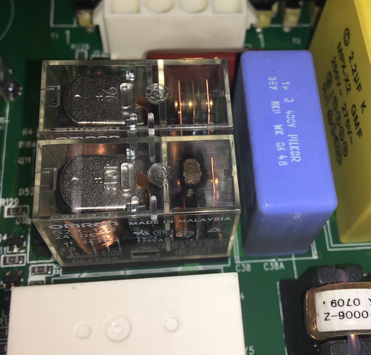

(#) Edems88 hozzászólása Aug 16, 2018 /
Sziasztok, segítséget szeretnék kérni.
Van egy APC Smart UPS 1500 szünetmentesem, ami elégé melegszik akkor is ha csak a bementi táp van csatlakoztatva, de kivan kapcsolva és nincs rá dugva semmilyen eszköz.
Amint elmegy az áram a teljesen töltöttnek mutatott akksi egyből leugrik a legalacsonyabb szintre és sípol. A szotfver nem ír semmilyen hibát, 100% nak mutatja a töltöttséget, amint megtörténik az előbb leírt esemény elkezdi újra tölteni az akksit. Mintha magát szívná le.
Szétszedve a képen is látható Omron G2R-1-E relé van megsérülve, ha ezt kicserélem van rá esély hogy probléma nélkül használhassam vagy ez ennél bonyolultabb?
Köszönöm
(#) Chipmunk1960 válasza Edems88 hozzászólására (») Aug 16, 2018 /
Szia, Hát annak rendesen be vannak égve az érintkezői, így mindenképp cserés, az akksikat egy 12V -os halogén autó izzóval le tudod tesztelni, ha mérsz közben rajtuk feszt.
(#) pipi válasza Edems88 hozzászólására (») Aug 16, 2018 /
Erősen gyanús az akksi, szerintem az is rossz, éjjel-nappal tolja bele a kakaót, és ezért melegszik.
(#) Chipmunk1960 válasza pipi hozzászólására (») Aug 17, 2018 /
Akkor cellazárlatos, ha lekötöd, s pár nap alatt lemerül, biztosan.
