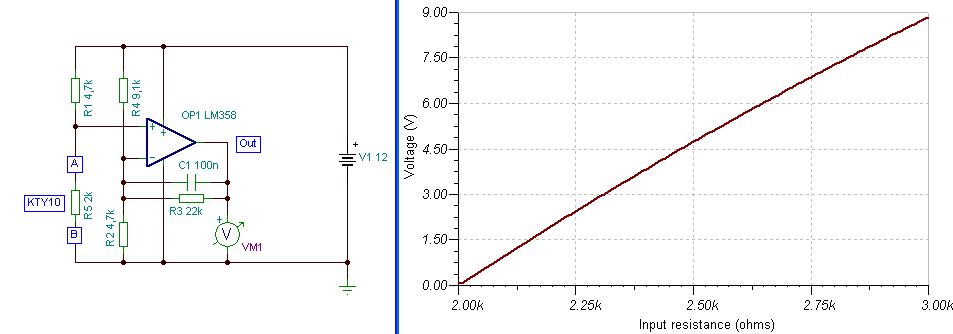

(#) proli007 válasza lima hozzászólására (») Ápr 17, 2011 / 6
Esetleg készíthetnél, valami ilyesmi jelváltót a szenzorokhoz. Ekkor az OUT kimenet már mérhető, terhelhető és egymással, vagy referencia feszültséggel összehasonlítható. Így kaphatsz differenciál és hőfok diszkrét értékeket. (Tehát minden PTC-hez egy-egy ilyen fokozat szükséges.) De ne a fennemlített 741-ből, mert akkor +- tápfeszültség szükséges.
- A szenzor ellenállása 25°C-on 2kohm. a hőegyütthatója 0,79%/°C. Így számításaim szerint, 25..75°C között az ellenállás változása kb. 2..3kohm.
- Ez a "jelváltó" ezt átalakítja úgy, hogy 25..75°C hőmérsékletre a kimeneten 0..9V körüli jelet kapsz. Tehát kb. 0,18V/°C a kimenet változása.
- ezekről a kimenetekről már hajthatod a komparátorokat, ami differenciát kapcsol, vagy hőfokra a Led-eket.
(Nekem nincs ilyen érzékelőm, az értékeket, csak számoltam..)
üdv! proli007

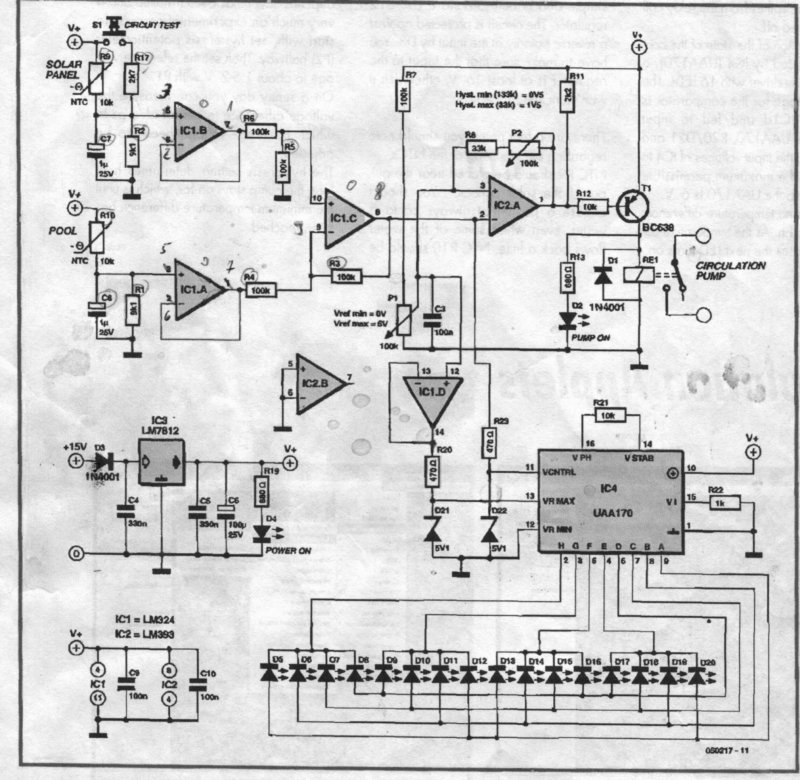

(#) JZoli válasza lima hozzászólására (») Ápr 17, 2011 / 1
Itt egy kép példának, ugyan ez nem oldja meg a gondjaidat, de kiindulásnak jó lehetne. Ez egy napkollektorhoz való vezérlő rajza, gyakorlatilag itt a napkollektor és a lenti indirekt tároló hőmérsékletét hasonlítja össze. Az IC1.D része és az IC4 nem kell rá, így egyszerűbb is az áramkör.Most jobb képet nem találtam, de ha kell megkeresem az eredetit. Ez egy német elektronikai lapból való.
(#) lima válasza JZoli hozzászólására (») Ápr 26, 2011 /
ez a rajz meg van nekem de nem igazán nyújt megoldást
