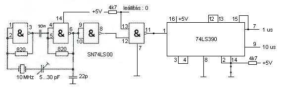

Egy egyszerű távolságmérőt szeretnék készíteni. Úgy gondolom, az ultrahangos megoldás lenne a legegyszerűbb. Van egy elméletem, ami szerintem működne, de mielőtt belefognák, megerősítésre várok tőletek. Elvileg haver írna egy progit Delphiben, ami paralel portról egy rádiójellel bekapcsolná az adott távolságra elhelyezett ultrahang adót. Ebben a pillanatban, elindulna egy számláló, ami akkor állna le, mikor az ultrahang elérné az ultrahang vevő mikrofont, ami szintén a paralelen van. így megkapnánk az eltelt időt, ami alatt az ultrahang adott távolságból elért a pc-hez, vagy laptophoz. A hang terjedési sebességét ismerjük, s ebből kiszámolhatnánk az adó, és vevő közti távolságot.

Szerintem külső számlálót használj.. elindítod az adót, ugyanakkor nullázod a számlálót, a vevő a vett jellel leállítja és beolvastatod az értéket - aztán kalibrálsz...
Ilyen külső számlálót nem nehéz megépíteni? Úgy, hogy a mért értéket porton keresztül elküldje a számítógépnek? Ráadásul csak a másodperc töredékét kellene mérnie, ugyanis a távolság is csak néhány méteren belüli lenne. PIC-hez meg sajnos nem értek.
Csinálsz egy időalapot, ami elhanyagolható impulzusidejű a mérés idejéhez képest, aztán azt számolod. Kiszámolod, hány dekádos lánc kell, aztán összerakod. Utána egy megfelelő demultiplexerrel ( 16-ról 1-re pl.) beolvasod a kimenetek állapotát.. de ez csak egy megoldás.
Először szerintem a biztos érzékelést oldd meg...
Nekem, sajnos csak egy érettségim van elektrotechnikából, ezért ez egy cseppet bonyolultan hangzik. Az alkatrészekkel tisztában vagyok meg az elém rakott áramköröket megtudom csinálni, de az, hogy időalap, meg dekádos lánc, meghaladja a képességeimet. De nem tartom magam hülye gyereknek, ezért ha részletesebben elmagyaráznád az lehet hogy segítene.

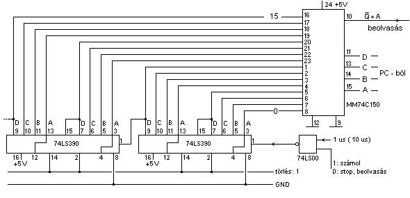

Írásban elég nehéz.. kell egy kvarcoszci, ami előállít pl. leosztva 10 usec-os impulzusokat, aztán ezt számlálod olyan IC-vel, aminek van 4 kimenete, A,B,C,D .. lásd 74LS90 vagy hasonló felépítésűek, 10-et is tudsz osztani/számlálni vele.. Ebből ha négyet kötsz egymás után, 9999-ig tudsz kijeleztetni, ami megfelel 0,09999 sec-nek( ha jól szoroztam).
Amikor leállítod a bejövő jellel, a 4x4 digit állapotot beolvastatod 1 vonalra, 74c150 vagy hasonló IC-vel. A PC négy kimeneten (LPT) végigpörgeti az állapotokat, így olvasod be a 16 bítet, amit visszaalakít a gép. Megjegyzem, célszerűbb lenne az ultrahangot nem indítani, hanem leállítani és így könnyebb lenne célozni is esetleg ( elegendő jelszint).

Úgy számoltam, hogy az a 5 tizedesjegynyi pontosság megfelelő lenne 3-8m-es távolságok mérésére. A mérési hiba pedig elhanyagolható lenne. Ilyen feltételek mellett, ez körülbelül 1-3mm-t jelentene szobahőmérsékleten. Ráadásul a hiba mértéke csökkenne, minnél nagyobb távolságot mérünk vele. Hogy milyen digit jelet tudok produkálni a leállításhoz? Egyenlőre még csak úgy képzeltem, hogy egy egyszerű rádiójellel elindítanám az ultarhangot. Az AUREL TX-4MSIL típusú adó modul, egy 500 ms-os jelet küld a vevőnek. Úgy gondolom, ez elég ahhoz, hogy az ultrahang adó jelet küldjön amit a vevő észlel. Igaz csak fél másodperc, de abban bízok, elég lesz. Bár ezt csak akkor fogom megtudni, ha már élesben tesztelem. Igazad van, hogy jobb lenne inkább egy folyamatos jelet küldeni majd azt leállítani, de ezen, még nem gondolkodtam. Egyenlőre a számlálótól féltem, és azt szerettem volna megoldani
Bár ha nem ezt a rádiómodult használnám, hanem pl egy távirányítós autó rádióadóvevőjét, akkor azzal már tudok folyamatos jelet küldeni, ráadásul több sávon is és így már megoldható lenne az ultrahang állandó küldése, illetve adott pillanatban való leállítása. Asszem így lesz a legjobb
Összerajzoltam egy oszcit osztóval, van 2 időalapod. Rakd össze, próbáld ki... 5 volt stab és az IC- táp lábakra 100 nF smd vagy hasonlót tegyél.
Gondolom az állítható kondival szabályozhatom az időalapot. De honnan tudom, hogy adott pF-nál, milyen gyorsan számol. Vagy frekvenciát mérjek idő helyett? És gondolom, a demultiplexerre kerülnek, 74ls390-es IC 7-es és 9-es lábai. Ha jól gondolom, 11us idő telt el akkor, ha a 7-en és 9-en egyes van. 10us akkor, ha csak a 9-en van eggyes. De nem értem, hogy jelöl ez nekem más időértékeket. Bocsi, de ez nekem nem világos. Abba sem vagyok biztos, amit ideírtam. De köszi a rajzot
A trimmer arra való, hogy pontosan be tudd állítani a 10 megát ... de ezen még ne törd a fejed.
A többit kevered.. 1 us időalappal 1 MHz-es frekit mérsz, 10 us-al pedig 100 kHz-et, ill. megszámolod, hány impulzus "fér be"... hosszú... a gép beolvassa az állapotokat és átszámoltatod távolságra.
Itt a számláló rész, szöveget később fűzök hozzá, ha kell.... Kívánságodra 390-nel. Az oszci rajzon lévő 4. kaput vedd ki, mert ezen a rajzon lesz.
A lábszámozást nézd át adatlap alapján. A tápbevezetésekre kondikat nem rajzoltam be, azt tedd hozzá.
