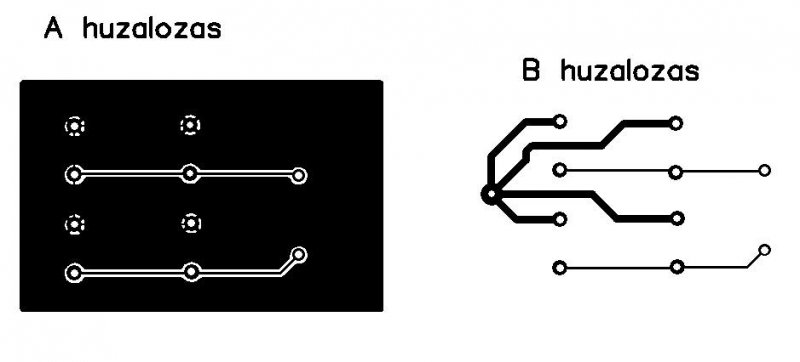

Köszi hogy kitárgyaltátok ezt a felvetésem. Számomra az jött le hogy akkor nem kell ezekkel a komponensekkel telezsufólni az erősítőt. Még egy dolgot szeretnék felhozni ami szerintem ide tartozik; a Nyáktervezésnél melyik GND huzalozás a jobb eredményt nyújtó a gerjedés csökkentés érdekében? Linkelek pár variációt, nézzétek már meg légyszi és írjátok meg véleményeiteket.
Az "A" verzió az nagyon felejtős.
Az alábbi munka viszont nagyon tecccik! Bővebben: Link1Bővebben: Link2

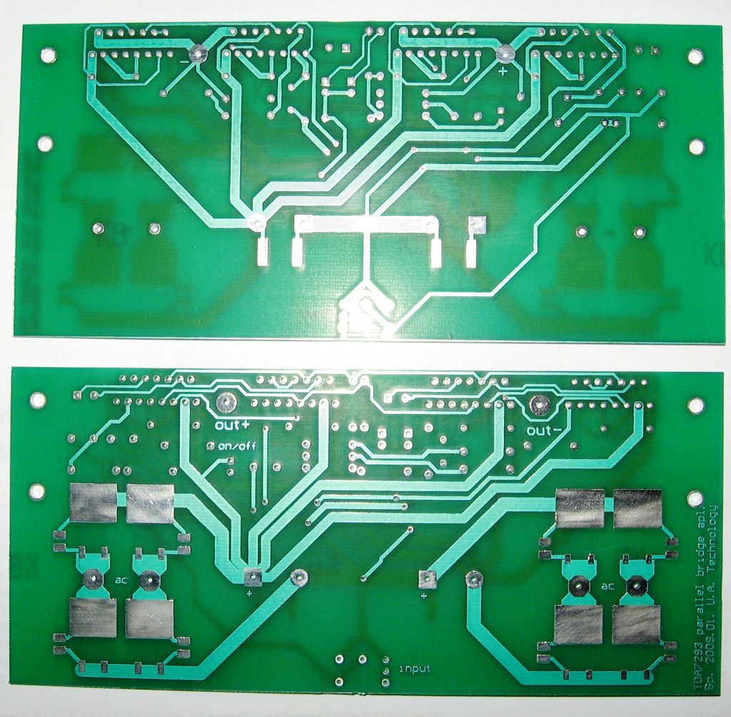

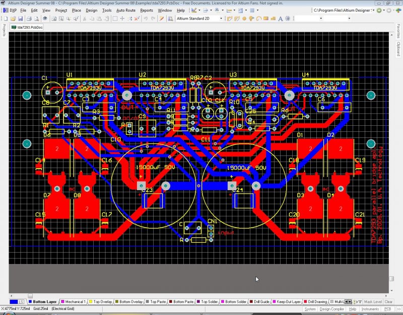

Reg jartam erre, mas dolgom akadt. Mekkora teljesitmenyt lehet kinyerni egy 4 ic-vel epitett (2-2 parhuzamosan kotott van hidalva) erositobol 12V-on 4ohm-ra? Gondoltam beraknek egyet kocsiba melynyomo erositonek, mert van egy pluszba. A masik kerdes, hogy sztereo erositohoz 2db 500VA-os trafo a jobb megoldas, vagy inkabb 1db 1000VA-os?
Autó akksiról nem túl sokat. (elméleti maximum ~18W!) Párhuzamosítást akkor érdemes megpróbálni, ha nagyon kicsi a terhelő impedancia, amúgy fölösleges, és csak a baj van vele! Hídba kötéssel lehet kompenzálni az alacsony tápfeszt/magas impedanciát. Szóval hidalva lenne értelme megcsinálni, de... Ennél van olcsóbb, és egyszerűbb megoldás is: TDA2005 Gyári adatlap szerint 18-20W-ot ad le 4 ohm-ra, 1%torzítás mellett, 14,4V single tápról, hidalt, gyári kapcsolással. A másik kérdésre a válasz: 2db 500W- os elméletileg jobb, és sokan azt mondják, hogy végfokonként kell a trafó, de akkor külön kellenek a puffer kondenzátorok is. (viszont 2db 500W -os drágább, mint 1 db 1000W -os.) Javaslom inkább a TDA2005 IC -t, ami már gyárilag hidalt. Gyári adatlap szerint 18-20W-ot ad le 4 ohm-ra, 1%torzítás mellett, 14,4V single tápról.

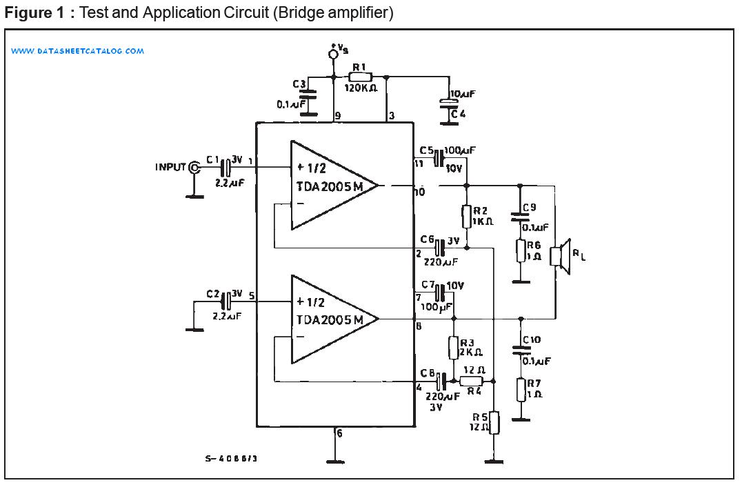

Találtam egy rajzot ezen az oldalon.Bővebben: Link Van benne két db 4,7µF kondin.Azoknak muszáj akkora kapacitásúnak lenniük?Minimum mekkorának kell lenniük?
Ha a 9-es , és 10-es lábra mennek, akkor simán a némítást és a bekapcsolást késleltetik, nézd meg ezt a rajzot, ha kisebb kondit raksz, kevesebb lesz a késleltetés, ha nagyobbat, akkor meg több. 22µF-ig simán helyettesítheted, egyébként ki is hagyhatod, és kapcsolóra kivezetve is lehet használni ezeket a funkciókat.
szerk: még annyi, hogy én egy 10k-s ellenállással húznám fel, illetve le, a biztonság kedvéért. Üdv!

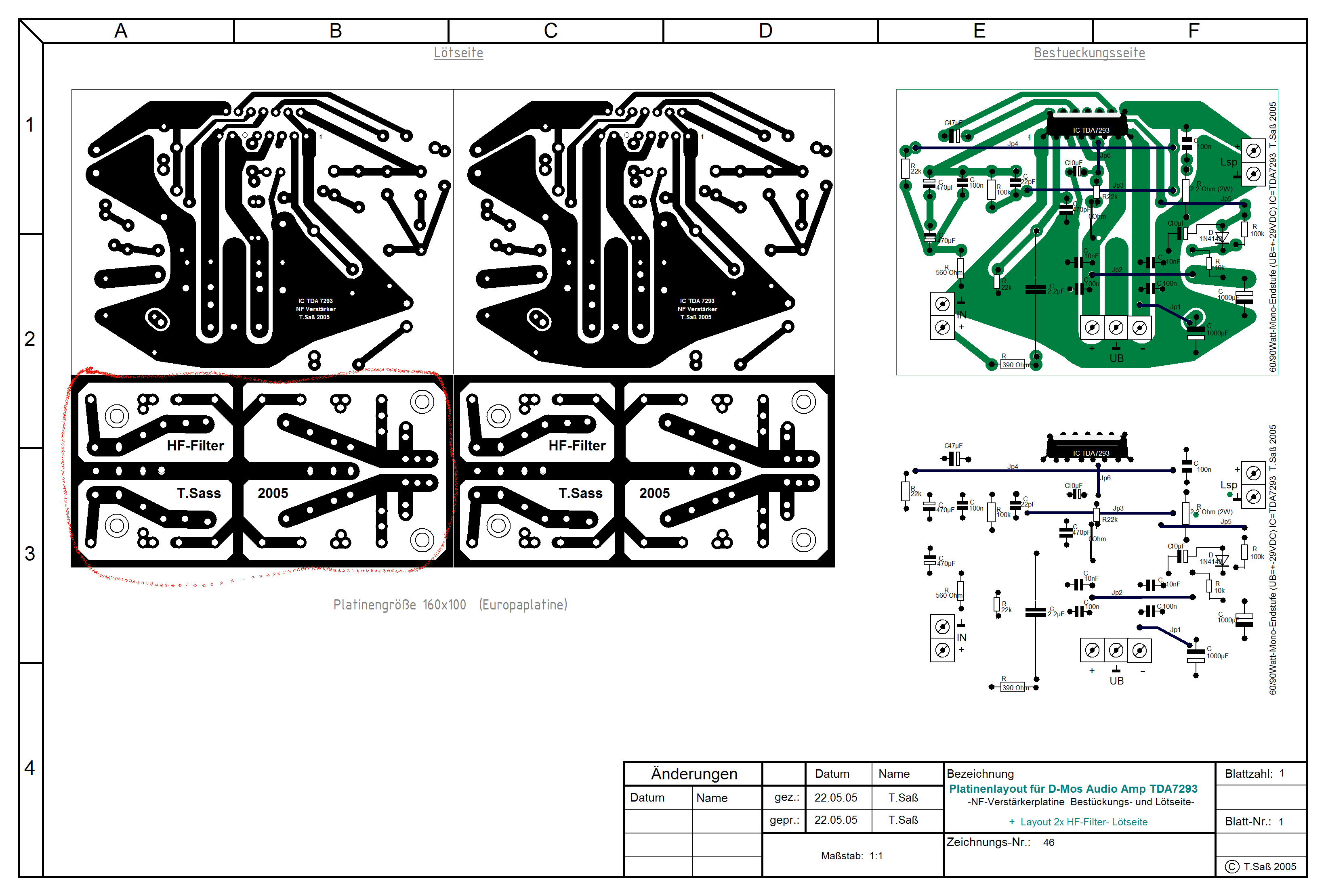

Köszi a segítséget de ezt építem meg szerintem mert a másikról nem nagyon tudtam leolvasni az adatokat. Bővebben: Link Ez működőképes lehet ugye?
igen,annak kell lennie..Orosz kit,tőlük párat utánépítettem már.Ellenben embertelenül vékony sávok vannak néhol a penelen..
Hát ahogy nézegetem tényleg elég vékonyak a vezetősávok néhol. ![]() Esetleg tudnál ajánlani egy precíz kis nyákrajzot hozzá? Jahh és még egy kérdés ha nem baj.Ehhez milyen csillám kellene? Csak mert én a HQ-ban nem találtam.
Nos,itt a fórumon zoka mester alkotott egy remek nyákot hozzá,csillagpontos földeléssel és egyéb nyalánkságokkal,javaslom olvass vissza,megéri
Igen erre..Nem emlékszem pontosan,de ugy rémlik volt single verzió is..Ha nincs,akkor pl:
http://www.loetstelle.net/content/projekte/tda7293/images/tda7293.gif
Ez jó lesz.Amit bejelöltem pirossal az mi lenne?
az ott egy mélyszürő nyákrajza,ha nem mélyládához kell,nincs rá szükséged
