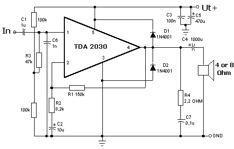

lehet hogy lecserélem akkor, mert nem éri meg kísérletezni a 2030-asokkal, nehogy valami komolyabb probléma történjen. Kösz a segítséget, ha minden jól meg, hamarosan a hangjáról is be tudok számolni. Egyébként 4.1-es hangrendszerhez lesz(hátsó hangfalakhoz)
(#) ODU válasza ODU hozzászólására (») Márc 17, 2010 /
Szerintetek ugyanebbe a kapcsolásba belemegy a 2050? Ahogy láttam szinte ugyanez az ajánlott kapcsolása, csak diódák nélkül.
(#) ODU válasza ODU hozzászólására (») Márc 19, 2010 /
Hmm, ez örök rejtély marad
Én régebben a TDA2030-as kapcsolásba kicseréltem a 2030-at 2050-re (diódák, minden maradt) és úgyis tökéletesen működött, csak nem tudom hogy most az a TDA2050-nek úgy jó volt-e
