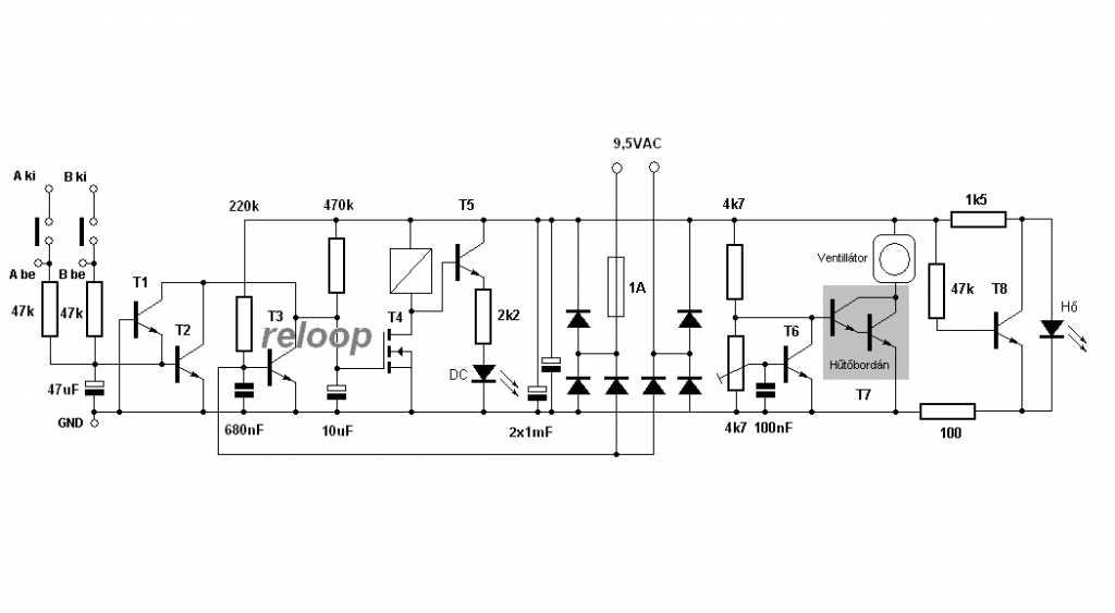

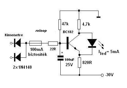

(#) reloop válasza Lacko12 hozzászólására (») Ápr 9, 2012 /
Szia! Clip. A két bemenetet eredetileg sztereóhoz rajzoltam, de lehet vele a híd két kimenetét is figyeltetni.
Ez többfunkciós panel. Védelem, hőfok függő ventillátor vezérlés és túlmelegedés jelző van benne. Prímán bevált. Ha csak részlete érdekel, szívesen kirajzolom belőle.
A Clip a táptól kap testet és negatívot. A "Kimenetre" csatlakozási pontok nálam a híd 2. IC-inek kimenetére vannak kötve, de lehet arra is amelyikre a bemenet megy.

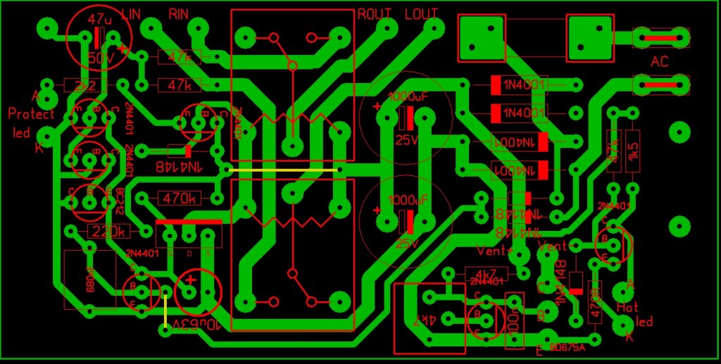

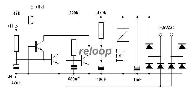

A hangszóróvédelem-koppanásgátló rajza.
Mivel a tervezett 9,5V helyett nálad 12V áll rendelkezésre, a 12V relével ajánlott egy ellenállást sorba-kötni a reléd tekercsellenállásától függően.
A nagyobb feszültséged miatt a venti vezérlőbe is korlátozást kell építeni, majd megrajzolom.
Ha az erősítőd tápja toroid trafós, érdemes azt a 25-30 menetet feltekerni rá a 9,5VAC-hez. Akkor nem kell semmit módosítani, és a 80VA-es trafód megmarad nemesebb célokra. Hő és hangszóró védelem panel.
Ebben az erősítőben teljesít szolgálatot - eddig kifogástalanul.
A Clip módosítása: 4,7k->5,6k; 820ohm->1k. Más nem változik.

Láttam hogy raktál fel képet ahol a hangszóróvédő és a ventilátorvezérlő áramkör együtt helyezkedik el!
Annak a panelnak szükséges a 9.5V váltóáram igaz?
