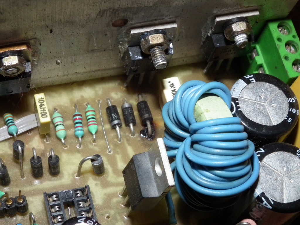

A kapcsirajz az eredeti skori féle 24V os mini tesla. De a boltban nem kaptam 6,8µF kondit ezért 3 2.2 µF-osat kötöttem párhuzamosan és ezért kicsit átalakítottam a nyákot.

Nem voltak forrók a FET-ek mikor működött a rendszer? Illetve mikor leállt nem volt pukkanás vagy durranás? Át kellene nézni az összes alkatrészt nincs e valamelyik elfüstölve.
(#) meszi03 válasza Papirkutya20 hozzászólására (») Jan 3, 2013 /
De a FETek elég forróak voltak és kissé hólyagos volt a hátuljuk. De ma vettem bele teljesen újakat de nem csinál semmit. Esetleg melyek azok az alkatrészek amik tönkre mehettek?
(#) Papirkutya20 válasza meszi03 hozzászólására (») Jan 3, 2013 /
A FET-ek körüli diódákat és ellenállásokat mindenképpen nézd át, de én a helyedben minden alkatrészt átbogarásznék, tudom unalmas és lassú munka, de én is így fedeztem fel anno a hibát.

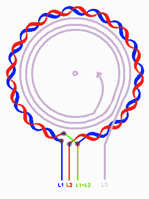

Nekem egyszer folyamatos üzemmódban ment és az SF18-s diódák szétégtek. Lehet hogy tr1 lesz ludas, mert ha zárlatos akkor azért nem indul be. Próbáld meg vezetékkel, és zöld ferrit gyűrűre. Fontos hogy a két tekercs ellentétes oldalról legyen feltekerve.
(#) meszi03 válasza alfa007 hozzászólására (») Jan 5, 2013 /
A diódák rendben vannak. A Tr-t pedig lakkozott rézhuzalból tekertem. A vastagság mindegy? Csak a menetek száma és iránya számít? Megpróbálom szigetelt vezetékkel.
(#) alfa007 válasza meszi03 hozzászólására (») Jan 5, 2013 /
Halli próbáld ki aki a képeimen van. Lényegében tekercsek ellenirányban vannak megtekerve. De ha van még anyagot, készíts egy olyan tr-t is amin csak az egyik oldalról van megtekerve a tekercsek. Én eddig kb, 4-6 pár SF18-s diódát nyírt ki.

Még mindig a tesla elektronikával küszködök... Viszont kicseréltem a FET-eket valamit a hozzájuk tartozó D1 és D2- es diódát nos a tekercs beindul de csak akkor ha nincs benne az ic és elég nagy az áramfelvétele >10A. Nem is járattam nehogy valami megint kimenjen. Viszont ha berakom az ic-t meg sem nyikkan az egész. Ic-t többet is próbáltam szóval szerintem ne az a baj. Esetleg a poti bekötése gond lehet? de sztem jól van bekötve. Valakinek valami ötlete?
(#) alfa007 válasza meszi03 hozzászólására (») Jan 8, 2013 /
Jó, akkor az ic környékén lesz valami, nálam ugyan ez volt. Annyira felhúztam magam, hogy az egyik 12V-s miniteszlám szaggatását beletettem.
(#) meszi03 válasza alfa007 hozzászólására (») Jan 8, 2013 /
Ha megmozgatom az ic-t a foglaltba akkor valamikor elindul. Foglalat jó!!!
