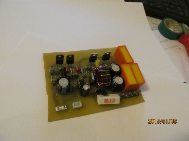

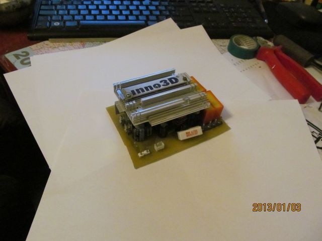

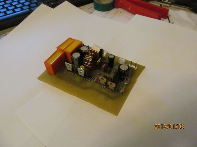

(#) meszi03 hozzászólása Jan 3, 2013 /
Még mindig nem akar működni a teslam. Vettem új FET-eket meg IC-t és úgy sem jó. Nem csinál semmit. Az áramfelvétele kb:10mA. Segítsen valaki
Elöre is Köszi!
(#) Papirkutya20 válasza meszi03 hozzászólására (») Jan 3, 2013 /
Tegyél fel képeket, úgy könnyebb segíteni!
(#) meszi03 válasza Papirkutya20 hozzászólására (») Jan 3, 2013 /

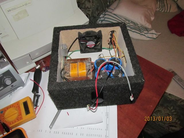

Nos akkor itt van pár kép. Jelenleg még nincsen fenn a hütés de amint valamit is csinál az áramkör fel fogom rakni. Mert ha rajta a hüttő nem férek hozzá az alkatrészekhez. Már a doboz is kész van hozzá. A szekunder adatai: 69mm átmérőn, 0.22mm huzal 25cm-en. Tetőkapacitás egy 15cm átmérőjű acélgömb. Remélem sikerül valamit összehozni. a Válaszokat előre is köszönöm. (mondhatni kezdő vagyok)
(#) havranarpi válasza meszi03 hozzászólására (») Jan 3, 2013 /
Nekem első ránézésre kevésnek tűnik a kondi.
Ott 2*2200 µF van?
(#) meszi03 válasza havranarpi hozzászólására (») Jan 3, 2013 /
Igen annyi! Plusz még a dobozban 4x10000uF!!
Én az induktivitás melletti "kicsikre " gondoltam
Az a 2 db elkó
