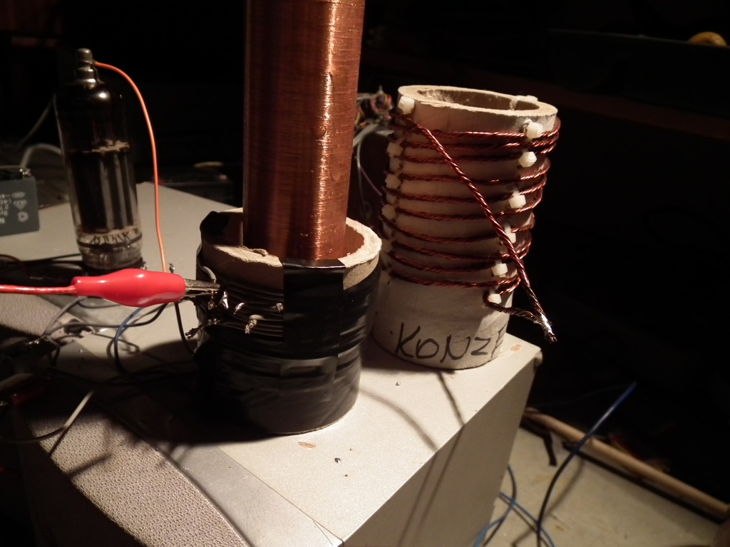

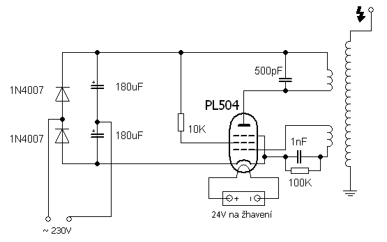

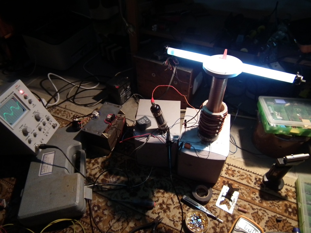

(#) alfa007 hozzászólása Dec 19, 2012 /
Üdv, ismét mindenkinek a múlt napokban kezdtem egy csöves teslát.
Adatok:Táp 220/220V-s leválasztó trafó
Fűtéskb 18VDC
Primer: 10 menet
Feedback: 13menet
Szkóp beállítás: 0.1 uS/div
egy periódus 4.5 div
Freki(feedback):kb 2,222 MHz
A szekonder számított freki(Skori freki számoló programjával): 928.31kHz(üresen), és 756.5 (tetőkapacitással)
Működik, csak nem azon a frekin ami illene a szekunderhez. (kb,1.45mHz-el több)
(#) alfa007 válasza alfa007 hozzászólására (») Dec 19, 2012 /
Elfelejtettem megkérdezni hogyan lehet csökkenteni a frekit?
(#) _BiG_ válasza alfa007 hozzászólására (») Dec 19, 2012 /
A Thomson-képlet szerint az L-C szorzat növelésével
Célszerűen a primer oldalon, ha a szekunder adott és nincs rendesen összehangolva.
(#) alfa007 válasza _BiG_ hozzászólására (») Dec 20, 2012 /
Tehát primer növelés. Készítettem egy új primer feedback tekercset.
A primer 5-15 között változtatható, a feedback is 15 menet.
Elméletileg 1,5MHz-el is alacsonyabb is lehet freki.
