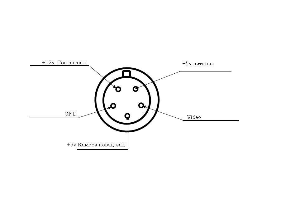

Szeretnék egy kis segítséget kérni. Egy 2009-es Auris-ban egy TNS-510 van.
Szeretnék tolatókamerát tenni rá. Találtam egy rajzot, amin az egyik csatlakozó 5-ös pin-jére kell kötni a tolaltólámpa indítójelét amin átkapcsolja a kamera képére. Nekem viszont már oda van kötve valami. Arra lennék kíváncsi, hogy mit szoktak, főleg gyárilag oda rákötni? A bal oldali szürke csatlakozóról van szó. Elvileg a REV rövidítés nekem Reverse ( hátranenet) szóra enged következtetni. Viszont nekem nincs olyan funkció, vagy nem tudok róla, ami ezt használná. A másik kérdésem az lenne, hogy többen is írták ( bár nem vagyok biztos benne, hogy ismerik a fejegység típusjellemzőit), hogy a Toyota rádiók és kamerák 6v-osak. És ez gondot jelenthet. Bár, ahogy én gondol, csak egy 6v-os tápkimenet van a kamerának. Ami nekem van az 12V-os, viszont a kimenő video jelnél 1,2V-ot mérek. Most az, hogy a kamera tápját nem a fejegységről veszem, gondolom nem számít. A segítséget előre is köszönöm.
