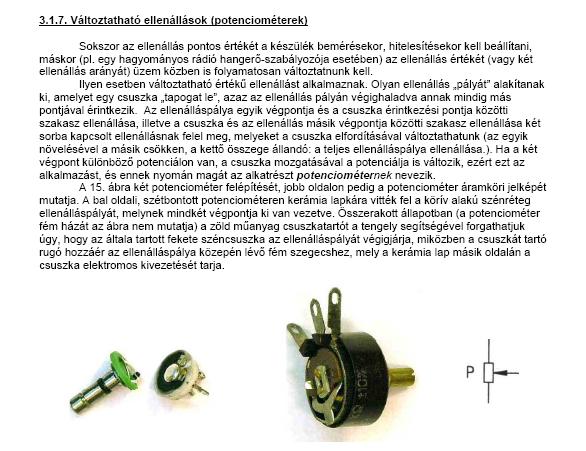

A kérdésem az lenne hogy mi a külömbség az "A" és a "B" tipusu poti között, és a lineáris és nem lineáris között?
Hali a csatolt fileban megtalálod a leírását!!!!
hmm... ezek szerint hangerő szabályzónak pl csak "A" lineáris poti használható? mert a "B" pl ha 100K-s akkor a feléig tekerve nem 50K lessz hanem esetleg 60K mert nem olyan arányban változik ahogy tekerem?
