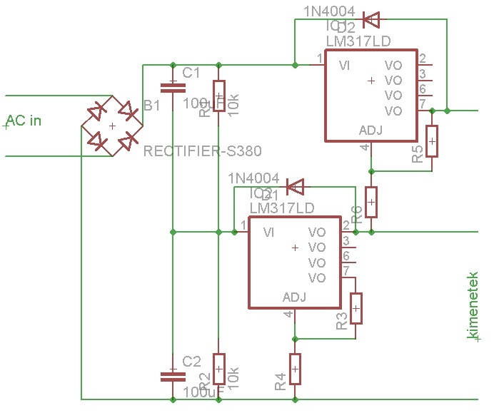

Van rengeteg LM317 smd IC-m, 100mA-t tudnak. Szeretnék készíteni egy univerzális smd panelt, amit bármikor, bárhova fel lehet használni stabilizálás céljára (pl. előerősítő), rárakom a bármekkora AC bemenő feszültséget, beforrasztok két ellenállást, és már jön is a kimeneten a fix, szimmetrikus feszültség. Nincs semmi megoldás, mikor úgy tudnám a negatív ágban használni az LM317-et, mintha LM337 lenne? Látom a problémát, hogy nem a GND-hez képest szabályozna, de ha LM317ből van nekem sok, mit tegyek? ![]()
Esetleg ha létrehoznék egy féltápfeszültséget, amiről meg lenne táplálva a negatív oldali stab IC bemenete, ekkor a -VS-hez képest történik a szabályzás, a pozitív oldali stab IC pedig a negatív kimenetéről kapná a "GND"-t, ami nem fix ugye, viszont a kimenő feszültség szempontjából "fix" lenne. Vagy halott ötlet?
Én a csatolmányban levő kapcsolásra gondoltam. A helyes utat ismerem, de most a járatlant szeretném felfedezni

Egy gond van, ez a sehova vezető út eleje. Az alsó stabi a két 10kohm-ról táplálkozik? Jó terhelhető lesz a kimenete. Második, hogy a stabi kimenetét csak "lefelé " lehet terhelni, "felfelé" nem. üdv! A hozzászólás módosítva: Márc 12, 2013

A két kondiból kialakított feszültség felező nem lenne elég 100mA áramhoz? A két 10k-s ellenállást szimmetrizálás miatt tettem bele, és hogy legyen egy kis minimális terhelés. Tegyük fel, hogy ez a probléma megoldott, ha középkivezetéses a trafó, és tud hova terhelni az alsó LM317. Az alsó stabilizátor kimenete a -vs-hez képest lenne stabilizálva, a felső pedig az alsó kimenetéhez, tehát mindkettő "lefelé" csökkentené a feszültséget, az . Ami gondot látok, az az, hogy a felső stab árama a diódán folyna vissza, ami 0.6V feszültséget ejt a diódán, viszont az alsó stabi kimenete és bemenete között több lenne, mint 0.6V, nem tudom, mi történne. Kár, hogy nem tudom Tinát használni. Lehet, összerakom a kapcsolást... A hozzászólás módosítva: Márc 12, 2013
No, ennek sincs értelem. Írtam, hogy a stabit csak lefelé lehet terhelni. Vagy is mind két stabit a negatív feszültséghez terheled. Vagy is olyan, mintha a negatív ponthoz képest lenne egy +12V-ot, meg egy +24V-od. Az, hogy a felső stabi az alsóra csatlakozik, Teljesen nem számít, csak a referencia feszültsége emelkedik meg az alsó kimeneti feszültségével. A felső terhelése, tényleg visszafolyna a diódán. De akkor mit is stabilizál az alsó? Annak kimeneti feszültségének minimum 3V-al alacsonyabbnak kell lenni, mint a bementi. Nem +0,6-al magasabbnak.. De egy kocsit gondolkozz paraszti logikával. Ha ezen módon megoldható lenne a +- stabilizálása, erőlködnének a gyártók, hogy 79-es sorozatot, vagy 337-et gyártsanak? üdv! A hozzászólás módosítva: Márc 12, 2013

Kipróbáltam egyébként az oldal tetején levő kapcsolást, nem feszültségosztós feszültségfelezéssel, hanem rendes szimmetrikus tápról, és működött. Végül is tartotta a feszültségeket, de a féloldali terhelés nem tetszett neki. A tervből végül az lett, hogy LM317-tel stabilizáltam a feszültséget, és megfeleztem műveleti erősítős, tranzisztoros kapcsolással. A célt elértem szerencsére, és sokkal egyszerűbben. +-3V-tól már gyönyörűen működik. A kimenő feszültség 1.25V és 29V között állítható a poti segítségével maximum, így a műveleti erősítőt sem kell félteni. A hozzászólás módosítva: Ápr 16, 2013
