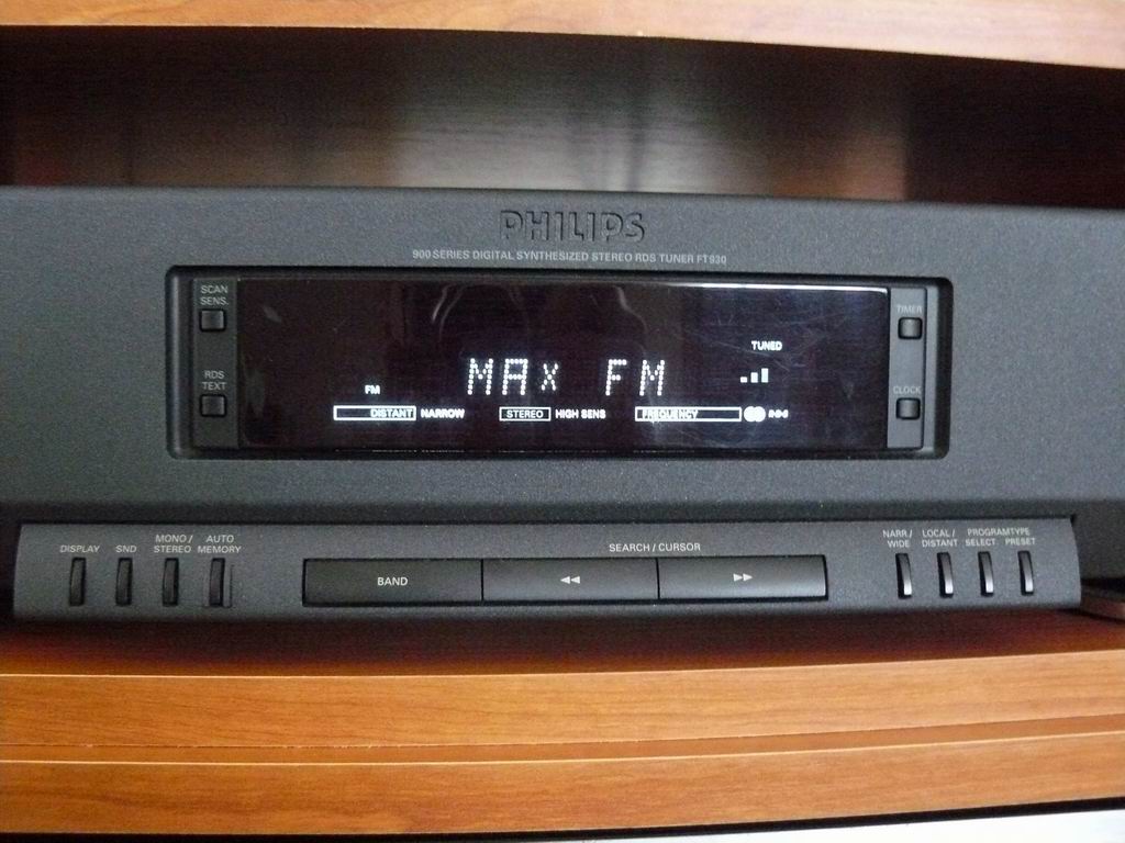

(#) DRoland hozzászólása Máj 27, 2008 /
Hellosztok!
A mai délután igen furcsa vételek vannak/voltak, a távolság miatt képtelen adókat fogtam be (lásd képek; Net 105.8 görög, Original angol adó :eek2: ) Nem nagyon értek hozzá, de mintha valami visszaverné a jeleket, (de ilyen távolságra?) hullámzó a vétel, néha több adó is hallatszott egyszerre, néha meg még RDS jeleket is fogott!
Eme jelenségre kérnék tőletek némi magyarázatot, üdv.: DRoland
(#) masi1 válasza DRoland hozzászólására (») Máj 27, 2008 /
Hát az ionoszféra elég szépet produkál néha.nézz szét ezen az oldalon:Bővebben: Link
Vagy valamelyik dx-es oldalon.
