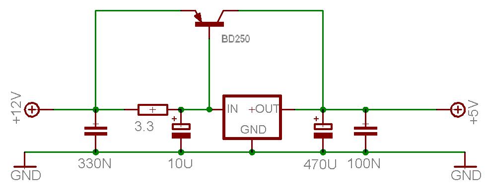

(#) phc válasza Farkaspók hozzászólására (») Jan 26, 2007 /
hali
végy egy szimpla 7805-öt és "fejeld meg" egy áramáteresztő tranyóval.
szerintem kis hűtőbordával is működik.
kapcsrajz most nincs a fejemben és nem szeretnék senkit félrevezetni de megkeresem.
(#) potyo válasza phc hozzászólására (») Jan 26, 2007 /
Ne keresd, felesleges. Kicsit számolj utána, meg olvasd is el a topik elejét.
7V*3A=21W
Akárhogy csináljuk a dolgot, analóg szabályzóval ennyi a veszteség. És ez nem kevés passzív hűtésnél. Összehasonlításképp, egy 300MHz körüli processzor fűtött kb. ennyit, és azon már ventilátoros hűtés volt. A kapcsolóüzemű szabályzó vesztesége pedig 3W vagy még az alatt lesz.
