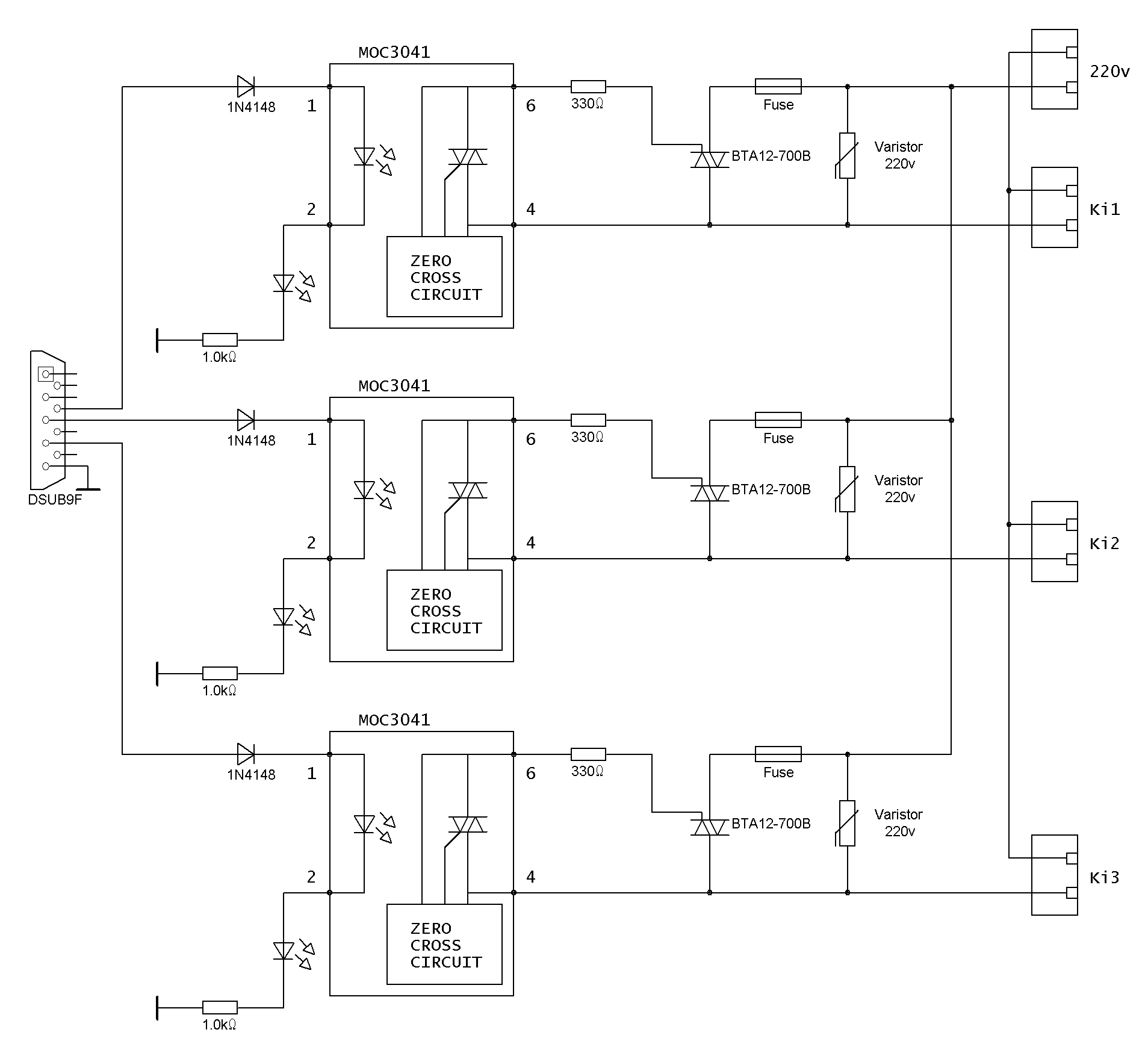

Ebben a topikban a Triakos vezérlés PC-re -cikkel kapcsolatos dolgokat lehet majd kivesézni.
(#) valve válasza valve hozzászólására (») Jún 3, 2009 /
Kérdések:
1. Lehetséges-e egy ilyen programmal mind a 64 kimenetet vezérelni? (nem akarok nagy hülyeséget írni, én úgy tudom, hogy ennyit tud a soros port kezelni)
2. A programban a sávok időzítését egy közös start gombbal elindítani, így azok a beprogramozás szerint kapcsolgatnának, és akár többszöri kapcsolás is lehetséges (Pl.: elindítom a már megnyitott programban a feladat végrehajtását és a 2. percben jelet ad az első portra, majd a 3. percben ezt megszünteti, majd az 5. percben ismét jelet ad rá, amit a 10. percben szüntetne meg)
3. Lehetséges-e egy kész programtervet elmenteni és máskor megnyitni?
Ezekkel főképp lámpákat szeretnék vezérelni, csak ezzel a programmal egy kicsit felhasználóbarátabb kezelést lehetne elérni, könnyebben lehetne dolgozni vele. Ha ez nem lehetséges, akkor te milyen programot ajánlanál, aminek viszonylag könnyen meg lehet tanulni a programnyelvét és kezeli a soros portot. Ebben az esetben arra gondoltam, hogy egy olyan áramkör kéne, ami a soros portra csatlakozik, és a kimenetén megcímkézi a portokat. Majd ezután jöhetne a kapcsolós rész.
4. Ez a program tetszik nekem, de olyan változat kellene, amelyik képes USB porton kommunikálni, úgy, hogy USB-RS232 átalakítón keresztül vezérelné a megadott kapcsolást, mivel a laptopon nincs soros port.

(#) feki00 válasza valve hozzászólására (») Jún 3, 2009 /
Heloo
1: Jó sok SIPO shift-regiszterrel és a program módosításával valószínűleg megoldható.
4: A kereskedelmi forgalomban levő átalakítók sajnos nem tudnak szabványos rs232 szinteket biztosítani (-3 és 15) mert USBról csak 5voltot kapnak.
Persze ez ennél a kapcsolásnál nem játszik szerepet mert az 5volt pont jó a led bekapcsolásához (lehet hogy az ellenállást kell csökkenteni valamennyivel). Ezt egy másik kapcsolásból tudom, nagyon valószínű hogy itt is így viselkedik majd.
Azt is megkockáztatom hogy egy ftdi típusú usb-soros átalakítóval is megoldható a vezérlés, ha rendelkezik megfelelő kimenetekkel.

(#) Hp41C hozzászólása Jún 4, 2009 /
A cikk nem tér ki a megvalósítás részleteire és az érintésvédelemre. Sajnos sok tervet láttam már, ami nem felelt meg az előírásoknak.
Egy másik topikban már röviden leírtam a lényeget.
(#) valve hozzászólása Jún 5, 2009 /
Ha valakinek szüksége lenne egy nyáktervre (csatolva) (Express PCB-ben lett megtervezve)
Hp41C - Akkor gondolom az én nyáktervem sem felel meg az érintésvédelmi előírásaidnak...
(#) Hp41C válasza valve hozzászólására (») Jún 5, 2009 / 2
A nyugodt, békés öregkorra való tekintettel, azokat az 1k-s ellenállásokat a db9 felöl kellene bekötni. Továbbá gondoskodni kellene a felfogatásról.
Megépítésnél a db9 legyen műanyag házas. A sorkapocs sem fogadható el a 230-as oldalon a fogyasztó bekötésére. Javasnom egy 3-as műanyag házas hosszabbító felhasználását. Az egyik 230V-os ágat meg kell szakítani, ide jönnek a kapcsolt ágak. Az elosztó méretének megfelelő műanyag dobozt szerelnék alá. Belülről felragasztott távtarókra csavaroznám a panelt. (PC alaplap rögzítő műanyag, T alakú pattintós távtartó belülről felragasztva még jobb.) Az elosztó és a panel között maradhat a sorkapocs.
A ledeket a műanyag dobozra fúrt lyukakba ragasztanám (a lyuk legyen a lehető legmesszebb a 230V-os fém részektől), a kivezetéseire és a bekötő vezetékeire 230V-os vezetékről származó műanyag szigetelést húznék (elegendően vastag).
Tűz és túlterhelés (kapcsoló üzemű tápok indulása) ellen a közös ágba tennék biztosítékot.
Nem a frissen elkészült nyákok okozzák a bajt, hanem az öregek, elkoszolódottak. A felületre kirakódó szennyeződés és a páralecsapódás miatt lecsökkenő ellenállással van a probléma.
A gyerekek sok mindenre képesek...

(#) valve válasza Dozis hozzászólására (») Jún 24, 2009 /
A két triaknak különböző paraméteri vannak:
Amit te akarsz használni TIC206 az csak 4A-t bír és a vezérlőárama 5mA körüli.
Ami a kapcsolásban van az BTA12 amely 12A-t bír és vezérlőárama 5-50mA közt lehet.
Szerintem jobban jársz ha pár forintért veszel BTA12-es triakot vagy hasonló paraméterekkel rendelkezőt.
(#) transzformátor válasza valve hozzászólására (») Jún 24, 2009 /
És ha csökkentjük az ellenállást a triak előtt?
Azért gondolom, mert a BT137 (TIC206) sokkal olcsóbb típus. Az meg tényleg egy hátrány, hogy csak 4A-t bír, de ha nincs nagy terhelés, akkor jó. Egy BTA12 kb 300-400 Forint. Az optotriak sem olcsóbb sajna.
Ja, nem csökkentjük, elírtam! Növeljük az ellenállást, pl. 1kOhm-ra, azt szerintem a TIC206 már jobban szeretné...
