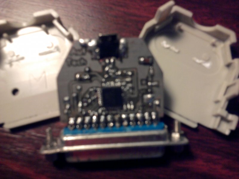

Utánépítettem egy usb-s átalakítót AVR-el. beszéljenek a képek.
Nem rossz! Kár, hogy annyira nagyon homályosak képek és semmit nem lehet látni...
Marás után, kémiai ónoztam, majd TS570 forrasztó krém, a lábak helyét átcinezem, a feleslegest leszippantom.
Mehet rá az ic, két ellentétes oldalt rögzítem, majd sorba végmegyek rajta (szemközti oldalak). Ha netán összefolyna 1-1 lábnál, leszippantom. A forrasztómat is én dobtam össze. Köszi!
Én is csak azt tudom mondani, hogy "csodás".
Biztos, hogy jól tudsz forrasztani, de a fotózást még erősen gyakorolni kell. Sajnos nagyon homályosak a képek
