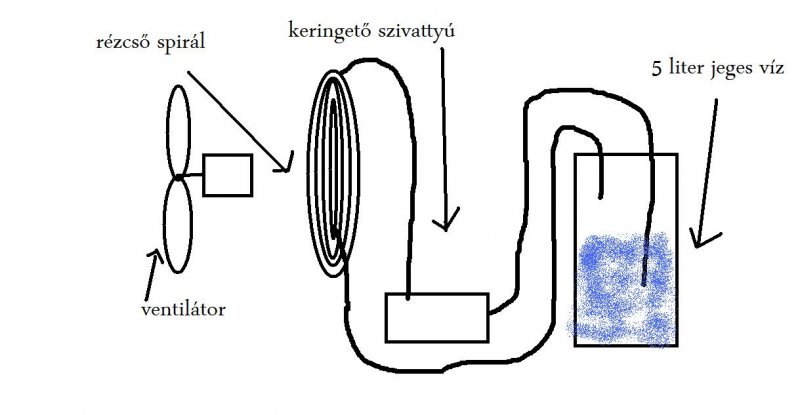

Sziasztok. Támadt egy ötletem légkondi épitésére, és érdekelne a véleményetek hogy milyen lenne. Tehát van kb 4-5 méter 4 miliméter átmérőjű rézcsövem, ezt feltekerném spirálba, úgy hogy a levegő a spirálok közt szabadon tudjon áramolni, tehát kb 1-2 miliméteres hely lenne a tekercsek közt. Ebbe egy keringető szivattyúval vizet keringeték egy tartályból ami 5 literes lenne és háromnegyede jég lenne, ami a maradék vizet hűtené ami kering a csőben. Ezt a csőspirált betenném egy dobozba ami úgy lenne kialakitva hogy egy ventilátor a csőspirálon keresztül tudja csak átszivni a levegőt így elvileg hűtene, a doboz másik oldalán pedig kifújná. A ventilátort egy elektromos kályhából szereztem, úgynevezett "mókuskerekes" ventilátor, elég jól fúj. mellékeltem egy rajzot, remélem érthető azért .Szerintetek milyen lenne?
Idézet: „Szerintetek milyen lenne?” Biztosan hűtene, de én a rézcsőspirál helyett a helyedben valami normális hőcserélőt tennék be, pl. klíma hőcserélőt. Vagy bármilyen más folyadék-gáz hőcserélőt, sokkal kisebb is lehetne.
És ilyen gázcserélőt miből lehetne szerezni? Mert gondolom a hűtőé nem is elég teljesitményre, meg elég nagy is, sőt még fogyasztása is van... Bár az én ötletemnél jobb lenne lehet.
