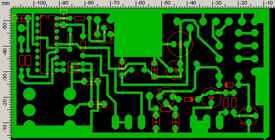

Szia! Nekem PIC16f628-ra programozott billenytű vált be a legjobban. Nyákod nincs véletlenül a csatolt jószágodhoz? 73! 1DLX
Én is készítettem több PIC-kes (saját tervezésű) áramkört de sokat tréningeltem, de nem tudtam elérni ennek az 1974-es kapcsolásnak megfelelő működést. Ennek valahogy más, lágyabb és szebb (szabályosabb) a jel - szünet aránya. Természetesen felteszek egy paneltervet is. A tervben van egy-két plussz 100nF kondi tápfeszre és a kimanatén -természetesen- optocsatoló van nem relé. Az egyik PIC-kes "remekemet" előkeresem és felteszem ha érdekel. Az is remekül megy, de valahogy nem az "igazi".

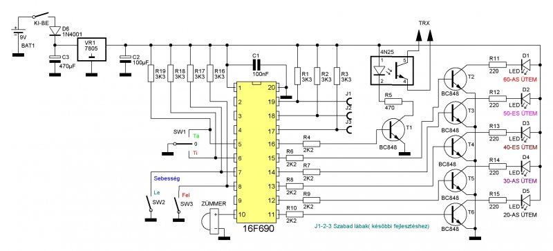

No, itt az én egyik PIC-kes EL-KEY-em.
A rajzon is látható hogy egy csomó PIC láb szabadon van a későbbi fejlesztéshez. Programozható, memóriás el-key lett volna a következő lépés egyenlőre függőben. Ha egyszer sok szabadidőm lesz, nekilátok és megcsinálom.

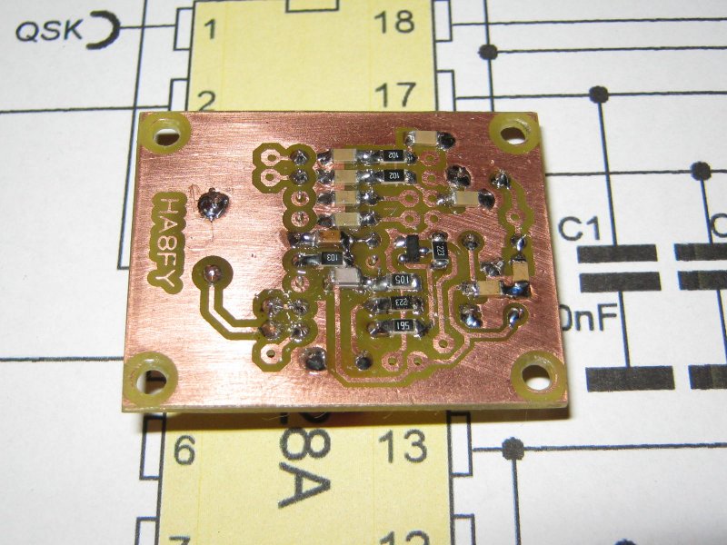

Szia Rumcájsz! Megtaláltam az elkey nyák tervét. Van rajta önhang generátor és vox is, az egész egységet távíró adó-vevőbe terveztem azért, hogy ez az univerzális modul csatlakozzon a többféle kísérleti adó vevőmhöz.
Rajza nincs, de némi agyalás után rá lehet képzelni a fázistolós RC oszcillátort, a 2 tranzisztoros VOX áramkört az RT 25 ből, és a PIC es elkeyt. Több példányban megépült, ha valakinek kell rajz, akkor szívesen papírra vetem. Üdv Joe Mod: Az előlapra a jack és a két poti fogja a nyákot, így nagyon stabil a ketyere.
Rumcájsz! Meg tudnád osztani a nyák tervedet az Elkeyről? Ahogy láttam más konstrukció lett mint az enyém. Sok sikert a beüzemeléshez.
Nos, mint kiderült az csak egy "kísérleti" panel lett, nem akartam összedrótozni kipróbálás előtt, igy csináltam neki egy NYÁK-ot. Nos azzal a konstrukcióval nem vált be. 2.4V tápfeszt ír a leírás, de megy 5V-ról is. Igy az akku máris feleslegessé vált!
![]() A kapcsolási rajzon azonban találtam 2 hibát. ![]() A másik nagy gondom az R2-R6 komplexum. R6 letekert állásban tetű lassú, felcsavarva koppig pedig már digitális átvitel. A megfelelő értéket ki kell majd kísérletezni. Én önhangot nem építettem, mert a PIC 2. lábán a TONE kimenetére egy piezó zümmert kötöttem és remekül adja az önhangot. Innen egy kondival a kicsatolod a HF jelet és egy potival osztod, közvetlenül mehet a HF PA bemenetre. A forrásban lehet a hangmagasságot állítani, most 500Hz alapból. Viszont a tárolókat nem értem, van a forrásban 5 vagy 6 de nem értem hogy a két nyomógombbal hogy lehet több tároló "tartalmát" egyesével leadni. Ezen még törpölök. Megjegyzem, igy fülre, nem olyan szépek a jelek hangzása, ritmikája, mint amit az 1974-es TTL elkey produkál. ![]()
Nagyon korrektül néz ki a nyák. Ferkógyerek adott csoda vegyszert smd forrasztáshoz, jó ötlet lesz ez a nyák a kipróbálása.

Elkészült a végleges verzió! Remekül működik az EL-KEY, már jó lenne QSO-t csinálni vele, de előtte még be kell dobozolnom, mechanikai munkák hátra vannak.
A kapcsolási rajzot újrarajzoltam a helyes értékekkel. Ha megkérdezhetem, milyen az a csoda vegyszer amivel SMD-t lehet forrasztani? Megvallva őszintén én a rendesen megtisztított NYÁK lemezben jobban bízok. Felteszem ide az összes doksit ami ehhez a készülékhez tartozik!
Folyasztószer, ami az smd ic laba mellé kell, hogy elválassza a cint. brutál pici lábak, nem elegendő a csiszoló papír. Utánépítem a ketyerédet, mert nagyon letisztult. Köszönöm a doksikat.
Mod. : valószínű ráteszem erre is a 6,3 as jack aljzatot, és az anyája fogja az előlapra. Csomó csavar eltűnik így. Még annyi hogy az smd cuccokat ragasztod a nyákra, vagy csipesszel fogod forrasztás közben?

![]() Én tűhegyes weller pákával először az alkatrész egyik lábábak a forrszemére teszek egy nagyon kevés ónt, majd egy csipesszel megfogom és bepozicionálom az alkatrészt, majd ezzel a kis ónpöttyel megforrasztom. Mikor rendben van, a másik -többi- lábát is beforrasztom és végül azt is amivel csak megfogadtam. Én ha csak tehetem SMD R-C alkatrészeket használok. Természetesen vannak kivételek amikor jobb ha szellősebb az áramkör. Általában a panelokat TN160 kémiai ónozóval vonom be, majd lakkozom. A panelokat egy "home made", PIC-kes, hőfok szabályzós teszkós laminátorral készítem. Laminálás előtt P400-as, fúrás, méretre vágás után P600-as papírral csiszolom, színtelen lakkal lakkozom. Szépen fut rajta az ón, semmilyen folyasztószert nem használok. Amit említettél: "Folyasztószer, ami az smd ic laba mellé kell, hogy elválassza a cint." Nem a lötstopra gondolsz? Ez szokta megakadályozni hogy a közeli pontok ne fussanak össze forrasztáskor. De az mondjuk fólia...
Remélem nem offolok nagyon. A vegyszer nem lötstopp az másra való. A cin a felületi feszültég miatt bizonyos méret alatt nem válik el a lábaktól, erre van egy zselé szerű anyag ami korrektül megengedi nagy pákával történő forrasztást.
