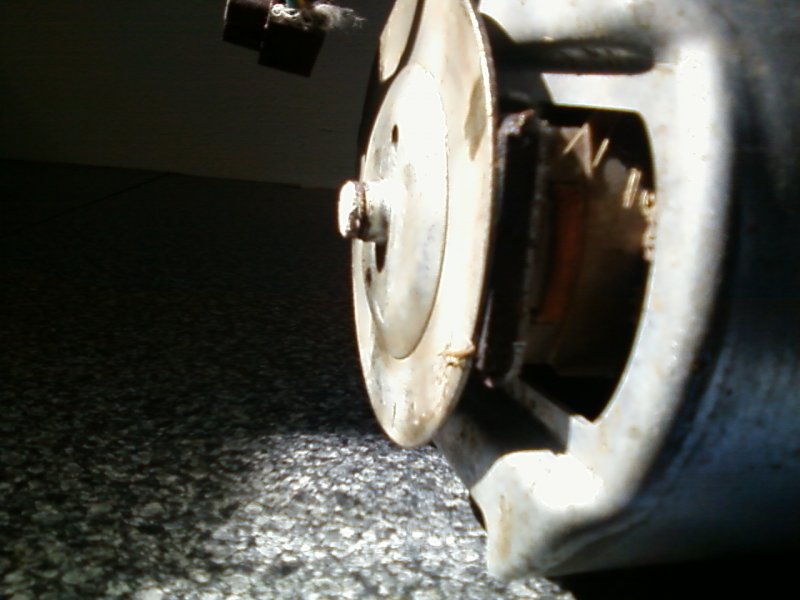

Sziasztok ALKO fűnyíróm motorja megadta magát. Mondjuk 10 próbálkozásból egyszer elindul, egyébként meg csak búg. Indítókondenzátor működik, a rotor könnyen forog. Mellékelek róla néhány képet. A legnagyobb probléma az hogy a motor úgy van összeheggesztve, szerintem szét sem lehet szedni. A motor hátulján van egy elég fura alkatrész, talán valamilyen centrifugális kapcsoló lehet. Jó lenne ha megnéznétek. Nem tudom hogy édemes lenne-e vele foglalkozni vagy úgy ahogy van mehet a kukába. Előre is köszi a tanácsokat üdv
ALKO-nem egy noname cég és van szervízhálózata nálunk.
Ha "OCCO" lenne kukát mondanék, de ALKO estében futnék egy kört... Valaki, valahol írta hogy látott már újra tekercselt fűnyírót, ami jobb lett mint újkorában (bár jóval nehezebb ).
Köszi a választ de én szervizbe nem szívesen adom. Közben sikerült szétszedni a motort, az egyik csapágy szét is esett, de azt majd kicserélem, meg jól ki is kell takarítani a motort mert tele van mindennel. Azt nem tudja valaki megmondani hogy a motor hátulján levő valami az esetleg egy kapcsoló lehet?
