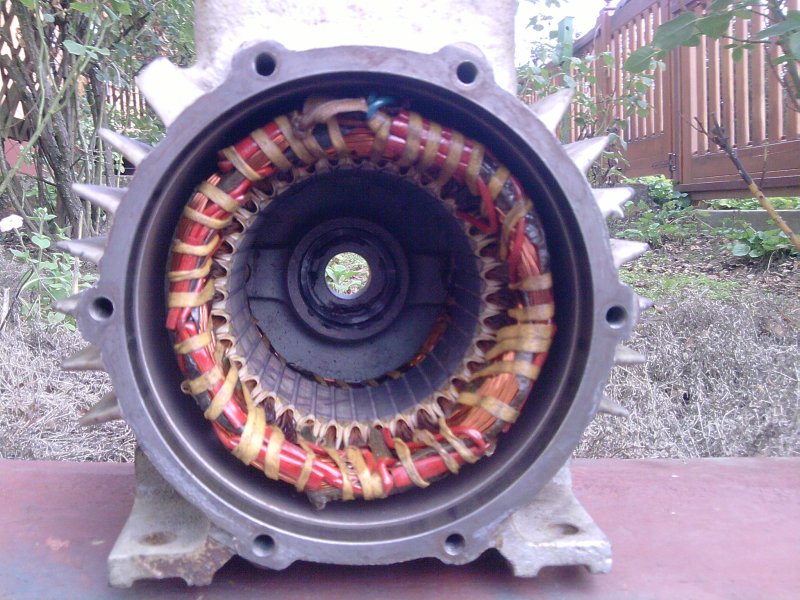

Én is leírom, mit gondolok a ragadásról:
A generátor készítői sem misztifikálták a „ragadást”, hanem tettek ellene, én ezt látom a képeken:
A forgórészre feltett mágnesek úgy tűnik, nem sík lapra vannak felrakva. Ez pedig ront a légrés gerjesztésén, biztos van oka.
A mágnesek sarkai a légrés felől le vannak gömbölyítve, ez ismert eljárás a „ragadás” csökkentésére, de arra is van esély (ez a képből nem látszik), hogy a mágnes közepén a legkisebb a légrés.
Az állórész horonyszámának a három fázis miatt 3-mal oszthatónak kell lenni. A 33 horony viszont kifejezetten generátorhoz illik. (lásd kínai generátor 51 pólusa).
Még pár megjegyzés.
Néhány generátor hirdetésben megadják a nagyságát így: cogging< 0,5 Nm.
A tekercseléshez ennek semmi köze, a gép geometriai méretétől függ.
Szívesebben használom a mágneses nyomaték hullámzás kifejezést, mert az a valóság történését jobban leírja.
A generátor készítői tudták a szélkerék paraméterét, ennyi figura már biztos elég volt a számukra.>

(#) sziriusz válasza sziriusz hozzászólására (») Aug 5, 2011 /
Ma megint sokáig néztem a generátor állórész fényképét. Én nem ismerem a fényképezés torzító hatását, de mintha a hornyok ferdék lennének, egy horony szélességgel. Pont ennyi kell a „ragadás” csökkentéséhez. De így kerek a történet, ezzel szinte minden egyenletes forgást jelentő eljárást felhasználtak a generátor készítői.

(#) pudding1 válasza sziriusz hozzászólására (») Aug 5, 2011 /
Ha az általam felrakott képre gondolsz, akkor az a helyzet hogy a valóságban nincs csavarodás az állórészen, a hornyok teljesen egyenesek.
(#) gulyi88 válasza pudding1 hozzászólására (») Aug 5, 2011 /
Ezt most komolyan mondod?
Ebben a hszedben csatolt képről van szó.
Ha ez nem horonyferdítés, akkor marha jó optikai csalódás
Én is azt látom, hogy egy egész horonyosztásnyit el van csavarva a csomag.

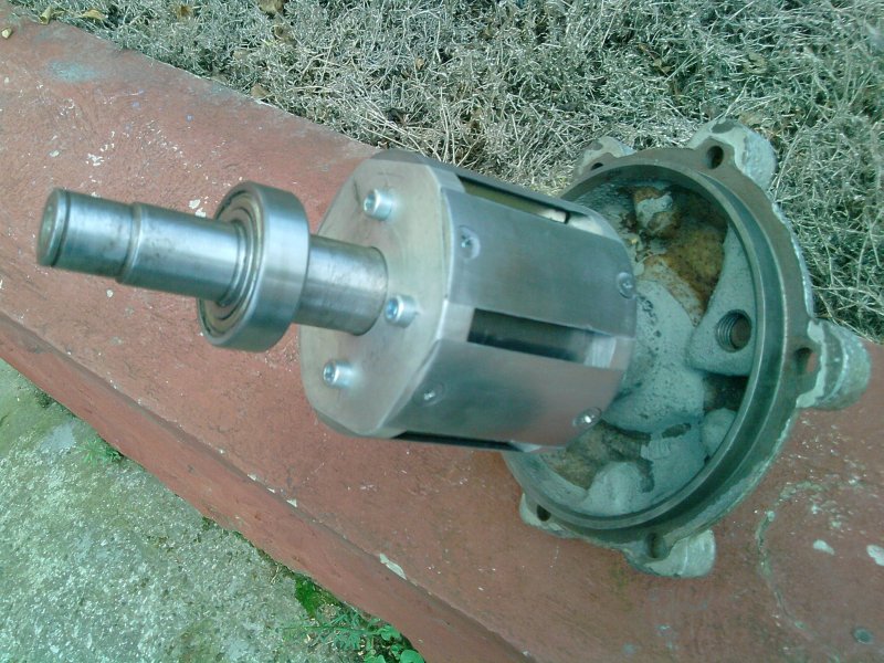

(#) generátor24 hozzászólása Aug 5, 2011 /
Ma megjöttek a mágnesek!
Összeszereltem a forgórész beledugtam az állóba és izgultam.
A tapasztalat a következö:semmit nem ragad pedig minden egyenes, állórészhornyok is, forgó saruk is.
60as fordulaton ad 22V egyenáramot és 1.2 Ampert üresen.
600as fordulaton 265V váltó fesz 2fázison.800as fordulaton 430V.

(#) sziriusz válasza generátor24 hozzászólására (») Aug 5, 2011 /
Gratulálok a sikerhez, én is izgultam, hogy legyen ennek a sok munkának eredménye.
Pár dolgot megtehetnél, hogy az általad elkészített generátor mások számára másolható legyen. Ehhez még a pólussaru méretei kellenének (szélesség, legnagyobb vastagság, a sik lap és az ív találkozásánál az anyag vastagság, ha nem éles teljesen.
A nem ragadás nagyságát is jó lenne számszerűsíteni. Egy spárgával és súlyokkal megmérni az induló nyomatékát a generátornak. Legyen már egy ilyen adat is végre. Ha ezeket megméred, részemről nagyon megköszönöm.

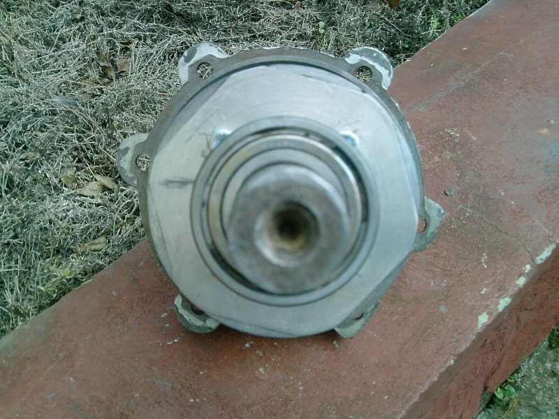

(#) generátor24 válasza sziriusz hozzászólására (») Aug 5, 2011 /
A forgórész átmérője ennél a motornál:99.5mm
Saruk szélessége 40mm vastagsága 5mm(laposvasból).
Szélei élesek esztergálás után.
Vasmag szélessége 60mm(annyi mint az állórész szélessége).
Átméröje forgórész külsö átmérö minusz saru minusz mágnes vastagság 6szögre lapolva.
Vasmag két oldalról megfejelve alu 10mm es pogácsákkal.
Ezek is 6 szögre marva.
Saruk erre csavarozva.
Ragadása annyi mint egy villanymotor tengelynek,szinte semmi.Ha nagyon lassan forgatom érezni valami gyenge darabos járást.
