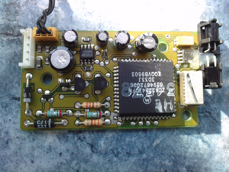

(#) Inhouse válasza seat hozzászólására (») Aug 5, 2011 /
Raktak bele érzékelőt rendesen...
Nem kell relé, ezen a panelen sincs. Van viszont 2 to-92 tokozású tranzisztor, valószínűleg azok kapcsolnak. Rajzold le, hogy az a rész hogy néz ki, mit kapcsolnak, NPN-PNP? És az alapján rakhatsz másikat helyette...
A procit sima műszerrel mérni nem tudod...
Inhouse
(#) seat válasza Inhouse hozzászólására (») Aug 5, 2011 /
Az a helyzet h En ezt nem tudom le rajzolni bonyolult nekem,szeretnek epiteni egy egyszerubbet.Tudol nekem kuldeni valami kapcsolasi rajzot,vagy mond meg h hol talalok ilyet,En mar kerestem itt a forumokon,sokat vegig olvastam de nem talaltam,meg egy olyan kellene ami bisztosan mukodik.A taviranyiton szeretnek ket gombot h kulon kapcsoljam le es fel.Ez megoldhato szerinted egyszeruen?
(#) Inhouse válasza seat hozzászólására (») Aug 6, 2011 /
Mérd meg, hogy amivel érinted a 2 vezetéket, azon mi van, +12V, vagy test. Azt kell kapcsolni a 2 tranzisztorral, felesleges relézni. Annyit nézz meg, hogy a 2 tranzisztor összeköttetésben áll a 2 kapcsolószállal, alul a NYÁK-on le tudod követni.
Inhouse
(#) seat válasza Inhouse hozzászólására (») Aug 6, 2011 /
Mind a ket oldalan NYAK van es ezert nekem nem olyan egyszeru lekovetni h mivel van osszekotetesben a tranzisztor,egy ido utan elvesztem a fonalat.Ket PNP BC327-es tranzisztor van benne,lemertem multimeterrel dioda pozicioban 710 koruli erteket mutat(ez szerintem jo,nem?).Meg neztem a tranzisztort a helyen is mikor vissza tettem a kocsiban es ott az emitteren es a bazisan is aram volt,mikor ossze erintettema a kollektort az emitterrel akkor lezart az ajto,igy kellene mukodjon nem?Az normalis h a bazisan is van aram allandoan?nem akkor kellene kapcsoljon a tranzisztor ha aramot kap a bazis?

(#) Inhouse válasza seat hozzászólására (») Aug 7, 2011 /
Nem mérted meg a piros vezetéket, de a PNP tranzisztorok és szín is azt mondja, hogy pluszt kapcsolnak...
A PNP tranzisztor az emitterénél 0.6-0.7V-al negatívabb feszültséget kíván a nyitáshoz, emiatt minden fordítva van, mint ahogy vártad...

(#) seat válasza Inhouse hozzászólására (») Aug 8, 2011 /
Lemertem,jol gondoltad pluszt kapcsolnak.De lemertem a tranznisztort mikozben nyomom a gombot a taviranyiton,akkror csokken az aram 12,16-rol 12,11-re a bazison is es az emitteren is mind a ket tranzisztornal,hogy tudom ellenorizni h kapcsol a tranzisztor vagy sem?Koszi a segitseget es nyugottan mond meg ha idegesit h nem nagyon ertek hozza.
(#) Inhouse válasza seat hozzászólására (») Aug 9, 2011 /
Nem fogod tudni műszerrel mérni, mert lehet, hogy csak 0,7-1s-re kapcsolnak, a digit multiméter nem jó erre.
Mérd meg sípolós állásban, hogy a 2 kapcsolt vezetéked a 2 tranzisztor kollektorára megy-e...áramtalanítva persze.
Valami ilyesmi lehet a 2 tranyó bekötése.
Inhouse
(#) seat válasza Inhouse hozzászólására (») Aug 9, 2011 /
Igen,ez egyik vezetek a tranzisztor egyik kollektorara megy a masik vezetek pedig a masik tranzisztor kollektorara megyen,szerinted hol van a hiba?
