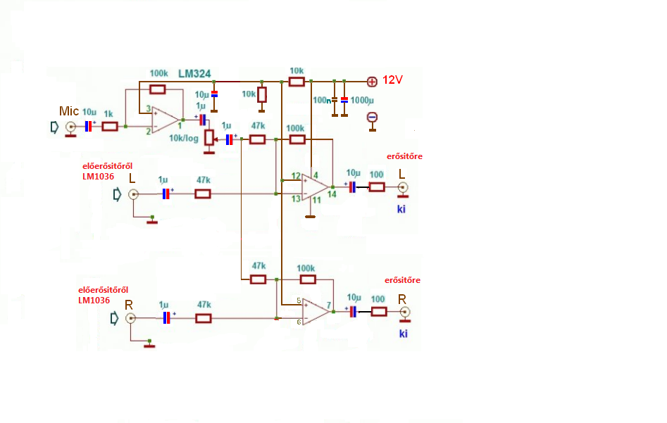

(#) demcar hozzászólása Aug 15, 2011 /
Engem ebbe a topicba irányitottak evvel a kérdéssel.
Hogy hogyan lehet összehozni az erősitőtm előersitőjét (LM1036-os) úgy hogy tudjak a zenéhez egy mikrofonon keresztül beszélni. Gondolom kell hozzá egy mikrofon előerősitő, az nem gond csak hogyan kell megcsinálni hogy tudjon "együtt" dolgozni hibátlanul a két előerősitő.
Nemtudom érthető-e voltam de remélem hogy igen.
Tippek?
(#) reloop válasza demcar hozzászólására (») Aug 15, 2011 /
Szia! Ebből csak el kell hagynod a számodra felesleges dolgokat.
(#) demcar válasza reloop hozzászólására (») Aug 15, 2011 /
Szerintem igy, de kérlek javits ki ha rossz.
Jó lesz! Ide tervezed a szubszűrő bekötését is?
Nem az teljesen külön lesz, mert ez csak a rendes sztereó erősitőhöz lesz. A subb az teljes külön rendszer.
Ám ég egy olyan kérdés hogy a bemenetekhez szükséges az a ellenállás és az kondi mivel ott már a bement előerősitőn keresztül megy.
(#) demcar válasza demcar hozzászólására (») Aug 16, 2011 /
Ja és mégvalami, ennek a kapcsolásnak milyen tápfesz kell? Mármint hány Volt?
(#) reloop válasza demcar hozzászólására (») Aug 16, 2011 /
A kapcsolás 12V-ról működik, mehet az LM1036 tápjáról. A rajzot proli007 volt szíves összeállítani
(#) demcar válasza reloop hozzászólására (») Aug 16, 2011 /
Nagy szépen köszönök mindent úgy neked mint proli007-nek :worship:

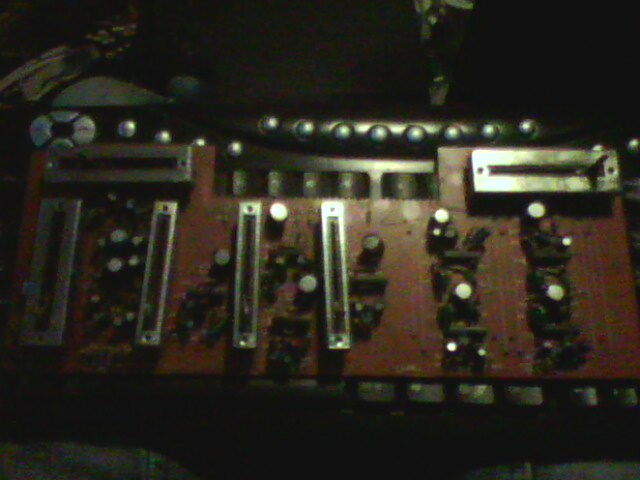

(#) tib12 hozzászólása Okt 4, 2011 /
Üdv mindenki.
Ne teljesen építeni szeretnék keverőpultot, mert már van, azaz csak a panelja, meg néhány poti. Szóval, van egy keverőm, de hiányos. Nem sok minden hiányzik: pár poti, doboz és táp. Tettem képeket is. Van benne sztereó mikrofon erősítő is. Meg olyan ic aminek csak az egyik oldalán van láb: PC1023H. Mást nem tudok róla mondani.
Azt szeretném megtudni melyik, melyik kimenet/bemenet micsoda, mert az pont nincs odairva. Az előlapját lehet meg tudom keresni mert ha minden igaz meeg van valahol, és ebböl könnyebb lesz kitalálni mi micsoda.

(#) reloop válasza tib12 hozzászólására (») Okt 4, 2011 /
Szia! Találkoztam már ezzel a keverővel. RCA-ra építettem át. Nem költenék rá egy fillért se.
(#) tib12 válasza reloop hozzászólására (») Okt 4, 2011 /
Annyira rossz? Akkor, átépítem, azaz építek belőle valamit. Csak jó lesz tán valamire.
Zajosnak találtam, a potik meg mind kh-sak voltak. Valami réges-régi termék lehet ez az alkatrészekből ítélne.
(#) tib12 válasza reloop hozzászólására (») Okt 5, 2011 /
Igen tényleg réginek néz ki, meg ilyen régi szaga van, és persze a nyákon/forrasztásokon is látszik. Milyen az a kh-s poti?
(#) reloop válasza tib12 hozzászólására (») Okt 5, 2011 /
Bocs a rövidítésért: kh=kontakthiba.
(#) tib12 válasza reloop hozzászólására (») Okt 6, 2011 /
Esetleg kapcslásod lenne hozzá? Vagy egy kis segítség hogy a MASTER hangerőszabályzó fölött az a 8db 100k ohm-os ellenállás hova megy? Meg ugye a GND közös?
(#) tib12 válasza tib12 hozzászólására (») Okt 6, 2011 /
Lemondok róla, igazad volt, hulladék az egész, búg-zúg.
(#) reloop válasza tib12 hozzászólására (») Okt 6, 2011 /
Bölcs döntést hoztál
