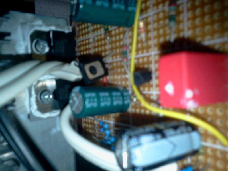

Szóval gondoltam egyet és a türhetően müködő kapcsolásomat teljesen átalakítottam a régi 69-es verzióvá jlh bácsi ajánlásával 33.4v mellé gondoltam berakok 800 ohm + 100ohmot hogy beállítsa a nyugalmit (a 100 ohmosat párhuzamos 2db 200-as és a 800-as párhuzamos 4db 3300-as) gondoltam így jó lesz na a teszt alatt bd249-esek voltak bekötve bekapcsolásnál pár másodpercig 4-5 amper aztán felugrott és 20+ lett ergo megöltem a tranyókat. Gondoltam én vagyok hülye de amikor láttam hogy az ellenállások lenullázodtak meglepödtem... vagyis ha jól saccolok 1Wnál több esett rajtuk ... Felhuztam magam és multisimben lemodelleztem meglepetésemre 2A rms lett volna így a nyugalmi ami még nem is nagy baj de akkor miért nem volt elég az párhuzamos ellenállások? Végül 1200 ohm lenne célomhoz megfelelő a szimuláció szerint ekkor 1.2 A rms nyugalmi lenne ami már türhető 33.4V mellé és 8 ohmba (hangfal erősítő között 3db 2200 mikros low esr imp , 47 mikros bipolár , 2mikros mkp és 4,7 mikros tantál van). A 69-es kapcsolással futottatok össze hasonló hibával?

Már csak a külcsinen kell javítanom és elégedett leszek. BD249-esekkel lett végül megépítve amit lehet később cserélek 2sc5200ra (ami volt az elégett ). A hangzásától hanyatt vágom magam... Most már csak 320kb -es számokat tudom meghallgatni fáj a fülemnek a 128-as . Végül ami lett 69-es verzió. 33.4 v tápfesz terhelten 1.3 Amper nyugalmi (1.5 óra után erre ált be stabilan) Egy 250 wattos torroid 16 amperos graetz 40 000 mikro 63volt aztán 2*4 ohm 40 watt ellánállás aztán 30 000 mikro táp eleján végén mkp, kerámia, tantál kondik. Maga a kapcsolás bc556 bd139 bd249-el megvalósítva jó minőségű wima 2 mikros kondival az elején. Kicsatoló kondinak 3*2200mikro low esr imp + 4 mikro tantál 2 mikro mkp 47 mikro bipolár. Testnek beraktam a tápba egy 6.3amperos biztosítékot ami még nem sült ki De íme a képek.
+ pár kép
Szép de hol látható a belvilág ?
Hehe a 1049914 ergo következő hozzászólásban vagy más belvilág kép kell ?

Ezen a képen ugye rosszul látom, hogy össze van kötve a védőföld a nullával?! |
