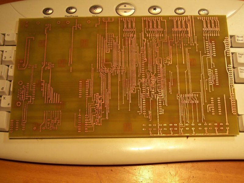

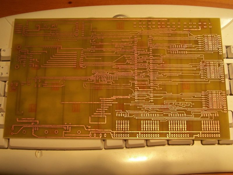

Sziasztok !
Milyen ,ahhoz képest ,hogy házi ? (vasalásos) 250mm x 147 mm Üdv
Jó bonyolult!
Köszi !
Nem az én türelmemet kell irigyelni ,hanem a Családét és a Barátokét ! Nélkülük nem sikerült volna ! Azért vár rám még 786 furat ,amiből közel 300 átkötés ![]()
