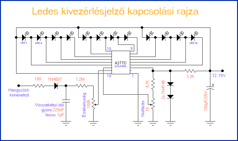

Sziasztok.Nem hiszem,hogy ide tartozik,de evel a programmal készült.Valaki lenne szives ellenőrizni.Van ahol két db ellenálás van párhuzamositva és úgy jön ki amekkora kell legyen,egy ellenálás miatt most nem akarok rendelni.Köszönöm előre is.
(#) san398 válasza Davidd hozzászólására (») Aug 21, 2011 /
Ezzel az a legnagyobb baj, hogy a rajzon 18 lábú az ic te meg 16 lábúhoz rajzoltál nyákot! Fuss neki még egyszer szerintem. :yes:
