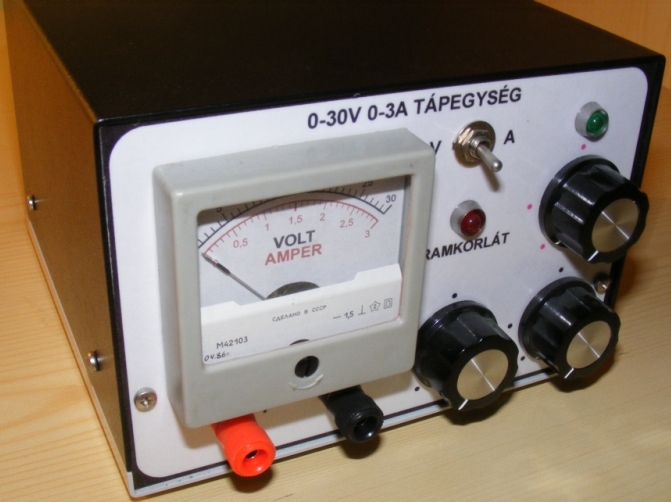

A ledes áramhatáros nyomógomb szerintem nagyon jó találmány! ![]() Így nézett ki anno az én tápom előlapja.

Köszönöm! Igazából én egy elég minimalista vagyok. Legyen a lehető legegyszerűbb, legyen jól áttekinthető, és tökéletesen működjön. Biztosan meglehetne szebbre is csinálni, de nekem ez az irányvonal jött be... ![]() |
