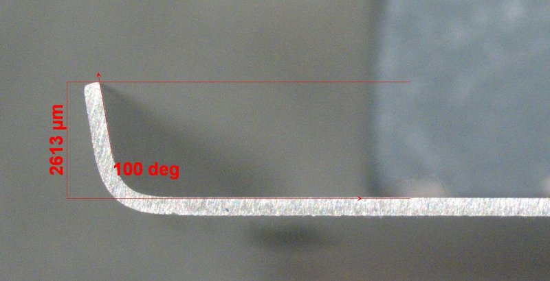

Olyan problémára szeretnék megoldást lelni ami a munkahelyemen könnyítene meg néhány feladatot. A lényeg az lenne hogy nagy pontossággal kellene szöget mérni munkadarabokon. Ezek 0,4 0,5mm vastag, rozsdamentes acél alkatrészek, körben kb 3mm magas peremmel. Ennek a peremnek a szögét kellene megmérni a lemez síkjához képest. Csatoltam egy képet róla. Ha a perem magasságát is meg lehetne mérni, az plusz jódolog lenne, de egyenőre elég lenne a szög is. Ötleteket várnék, elképzeléseket, miként lehetne ezt megoldani. Előre is köszönöm!
A nagypontosság az számban mégis mennyit jelentene? Mert a 'nagy' az elég relatív.

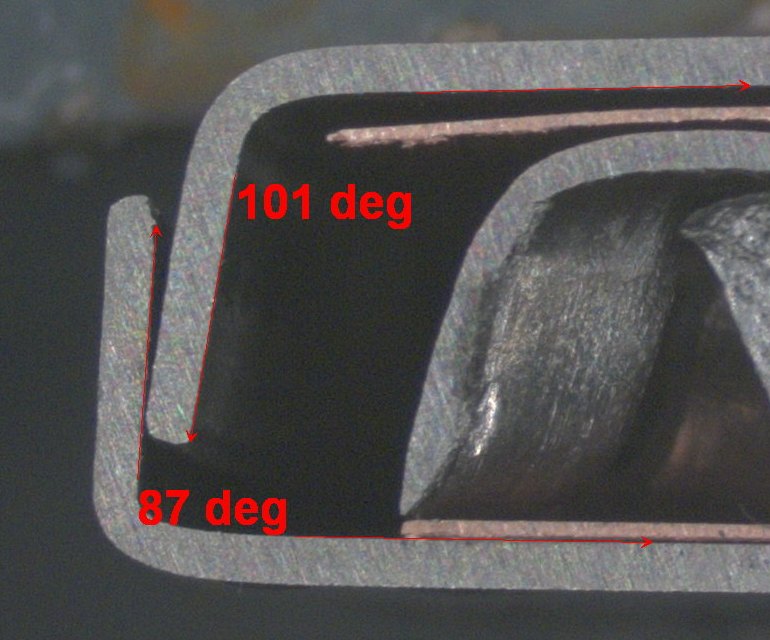

Hát a mérőprogram ami használok az csak egyész fokot tud mérni, de felmerült az igény a tizedes pontosságra, ugyanis ezeknél a peremeknél forrasztódik össze rézzel két alkatrész. A peremek állása befolyásolja a forrasztás minőségét, mivel ezek egy lapos csövet alkotnak amiben nyomás van, ha nem megfelelő a forrasztás, lyukasodáshoz vezethet. A présszerszám állítgatásával szokták beállítani a rajz szerinti értéket, ehez nekem el kell vagdalni az azkatrészeket, megcsiszolni, majd mikroszkópos felvétel készül a csiszolatról amit egy programmal megméregetek. Előfordul, hogy darabonként akár 30-40mérés is kell, időigényes és macerás művelet. Volt olyan irányú próbálkozás, hogy 3d mérőgépen legyenek ezek mérve, de sajnos eredménytelen volt, egyik gépünk sem alkalmas rá a 3d-sek szerint.

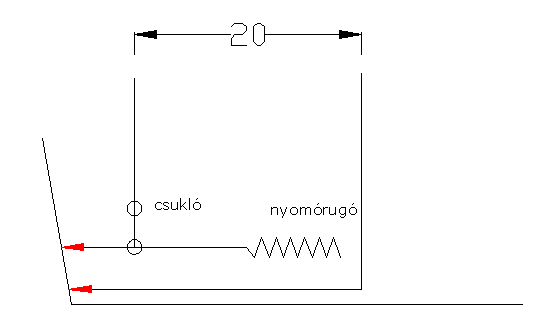

A tapintásról jut eszembe, hogy tkp. két egymás fölött elhelyezett rugós tapintócsúccsal és egy mechanikus csuklóval is megvalósítható, ahol az alsó tapintócsúcs mutatója fix, a felsőé pedig szabadon mozog. Ha a szög 100, akkor egy bejelölt skálapontot jelöl, ha attól bármilyen tartományban eltér, akkor azt jelzi. A pontosság (érzékenység) a mutatók hosszától függ.

Ez a tapintós is jó ötlet, a mikrométer órákon van is kimenet, azt kellene megoldani, hogy két óra tapintója kb 1,5mm el egymás alatt legyen, azt vízszintesen odatolva a darabhoz, lehetne a különbséget számolni. Mikrométer óra akad is a cégnél bőven kísérletezési célból, a pc-összekapcsolást meg tudjuk oldani. Az egyetlen macerás dolog a két mérőcsúcs fizikai elhelyezése lenne. Szerintem ez is megérne egy kis faragást egyszerű pontos szerkezet lenne belőle. Köszönöm az eddigi ötleteket, remélem valamit ki tudunk hozni, akár egyszerű, akár profi gép szinten.

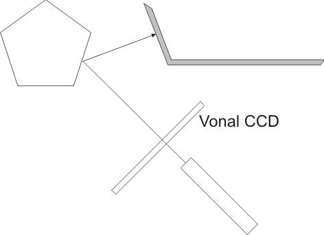

A CCD-s ajánlat bővítése: Fogsz egy ótvar lézernyomtatót. Kibontod belőle a forgató mechanikát, találsz rajta egy 5-6 szögletű, megfelelő minőségű forgó tükröt. A mellékelt rajz szerint megküldöd fénnyel, és egy etalonra hajlított darabbal beállítod úgy, hogy a visszaverődés pontja a belépő sugár mellé essen. (Lemezen merőleges, forgó tükrön elvileg 45 fok a belépő, 45 fok a visszaverődő szög a tükörhöz képest) Forgatod a motort, a CCD-n nézed a megjelenő pöttyöt, és pontosan tudod, mennyi az eltérés. A motor helyzetéből tudod, pontosan hol van a merőleges, oda teszel egy jeladót, és abban a pillanatban olvasod a CCD-t. Érintés nélkül tudod mérni. Üdv, lazi
A két tapintócsúcs egymáshoz képest eltolva is lehet és akkor az 1,5 mm kényelmesen tartható. Vedd számításba, hogy az egyik tapintó csak ütköző, a másik, a felső az aktív mérőfej. A mikrométer óráját pedig skálázni kell fokban.
