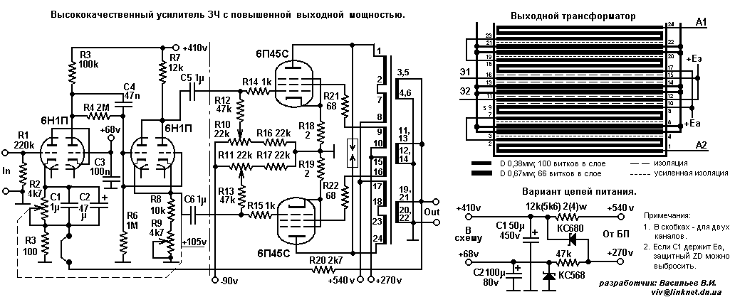

(#) Jackass válasza Imi65 hozzászólására (») Szept 12, 2011
Köszönöm szépen a tartalmas kifejtéseket. Kaphatnék esetleg kapcsolást 6p45Sz-hez PP-t és SE-t is?

(#) Imi65 válasza Jackass hozzászólására (») Szept 12, 2011
Próbáld meg megkeresni a Rádiótechnika 1996-os Évkönyvében a 40W-os erősítő leírását. Abban nagyon sok hasznos információt találsz. Innen letöltheted.
Időközben felleltem 2 kapcsolást. Érdemes foglalkozni velük?
Ezek alapvetően eltérő rajzok, az egyik triódába kapcsolt SE, míg a másik egy hatalmas teljesítményű PP, tulajdonképpen ultralineár beállításban.
Mindig Neked kell eldönteni, mit szeretnél. Hiába ajánlok egy kapcsolást, ha nem azt tudja, amit vársz tőle.
Ha brutális erő kell, akkor a PP. A tápegységet másképpen kell kivitelezned, mert nálunk nem valószínű, hogy kapsz a rajzon szereplő elemeket. A transzformátor is bonyolult.
Az SE sokkal egyszerűbb, kevesebb probléma merülhet fel az üzembe helyezéskor.
Az Rt Évkönyvet tényleg olvasd el, elég "szájbarágósan" elmondja, mire kell figyelni. Aztán gondold végig alaposan, mit is szeretnél (hosszabb távon gondolkodj, mert sokszor előfordult már sokakkal, hogy egy idő után mégsem azt kapták, amit szerettek volna).
