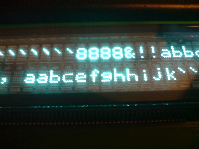

Üdv.Sajnos ma nem volt időm foglalkozni vele,csak megfordítottam az adatvezetékeket.Valamit javult a helyzet de nem sokat.Néhány karakter most már bejött de a legfőbb probléma hogy nem áll meg a kijelző.Szerintem a vezérlő jeleket is megjeleníti,így folyamatosan pörög a kijelző.Írtam a Futaba-nak hátha van valami megoldás.A kódokat hogy tudom beírni?Én csak egy lelkes amatőr vagyok aki a HTPC-jébe akart egy jópofa kijelzőt.De a tudásom itt elfogyott.De még nyomozok.
Szia! Én is megfordítottam az adatvezetékek sorrendjét, az eredmény a mellékelt képeken. az eredeti szöveg 12345678 ill. abcdefghijk volt. Csak kisbetűkkel hajlandó írni függetlenül attól, hogy az eredeti szöveg nagybetűs volt e. Eszerint sorba vannak a bitek, csak pont fordítva mint gondoltam és mintha nem érintkezne jól ez a kábel, amit csináltam. (az lcdprint-el próbáltam most)
Vagyis inkább mintha rossz ütemben jönne a clock jel.
Lehet nem elég gyors a kijelző. Bár akkor mást írna ki.
Még esetleg meg lehet próbálni, hogy az adat és clock lábat lehúzni testre egy 10kohmos ellenállással.
Üdv.Ezt kaptam a Futaba-tól.Hátha segít.Megpróbáltam a LCDHype-vel de ha kiválasztom a futabavfd-t akkor csak letörli a kijelzőt és nem csinál semmit. Ha mást választok ki akkor meg jön a sok karakter. Akkor marad a PIC?
