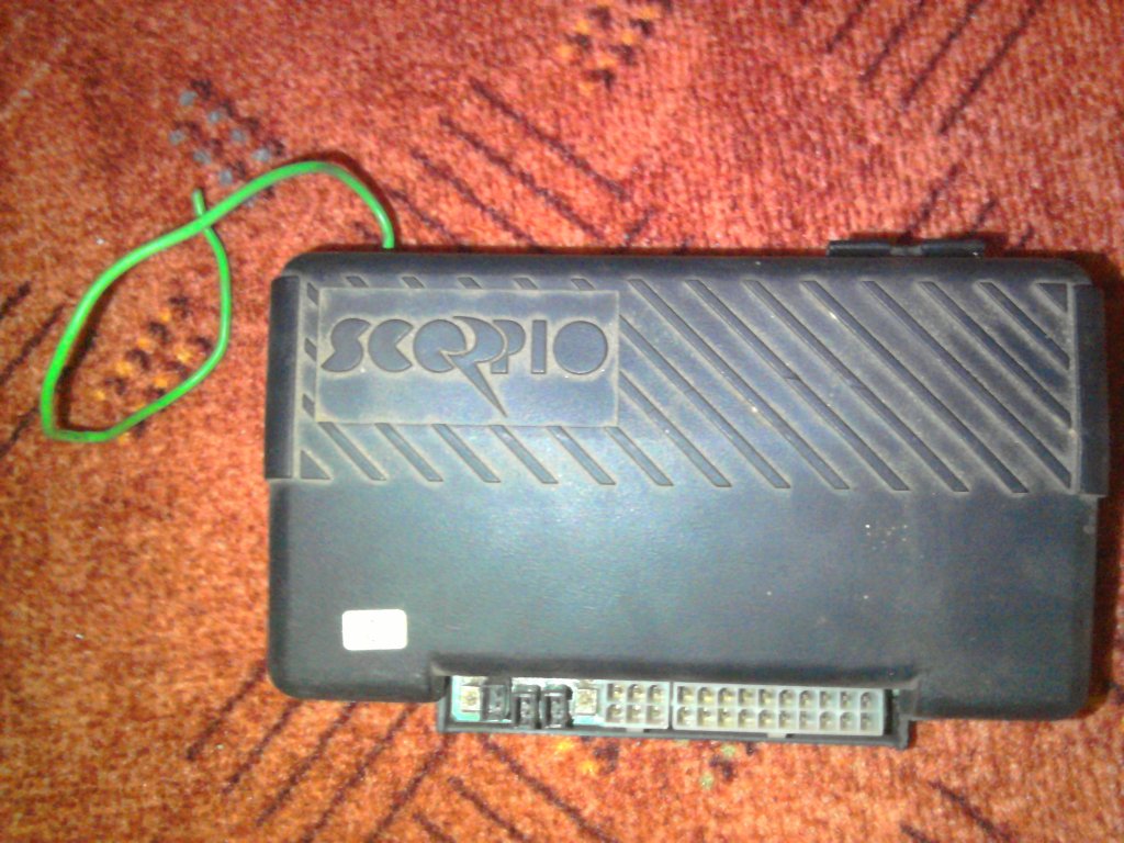

(#) Palika20 hozzászólása Okt 11, 2011 /
Helló mindenkinek lenne egy kérdésem.
Valaki tud valami leírást adni egy scorpio autoriasztó bekötéséről. Az lenne a kérdésem hogy melyik kivezetés micsoda? A pontos típusát nem tudom. fájlmellékletben küldöm a képét. Remélem valaki felismeri és tud nekem segítséget nyújtani. Előre is köszönöm
