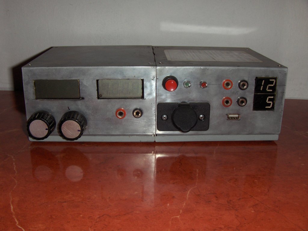

Akartam hamarabb válaszolni, de volt egy kis problémám.
Két kérdést tettem fel. mindkettőre kaptam választ . az AT működik úgy ahogy irtad, köszönöm. könnyű volt megoldani, ahogy irtam csináltam egy labortápot 1 éve, kettő van összeépítve az egyik állítható a másik fix feszültségű, igy csak egy vezeték kellett. teszek fel róla képet kedvcsinálónak ha valakit érdekel. A másik egy ATX es , mert akarok egy erősebbet is, de azt még nem volt időm orvosolni. Majd jelzem hogy mi lett vele.
