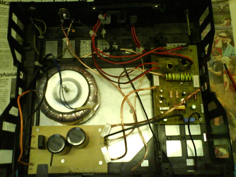

(#) szatti hozzászólása Júl 29, 2007 /
A kondiknak csak a műanyag része púpos, de az már az új korában is olyan volt ( nekem is gyanús volt).
Igen, kapcsolóüzemű a táp és a két sorkimenő kinézetű trafo az a táptrafoja a 2 Quadnak. A procis panel pedig a távszabályzás miatt van.

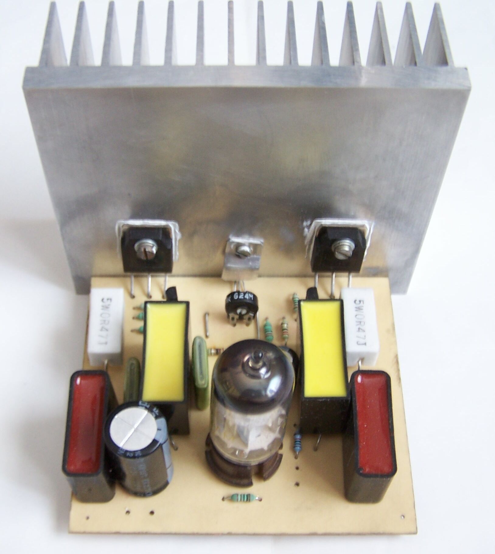

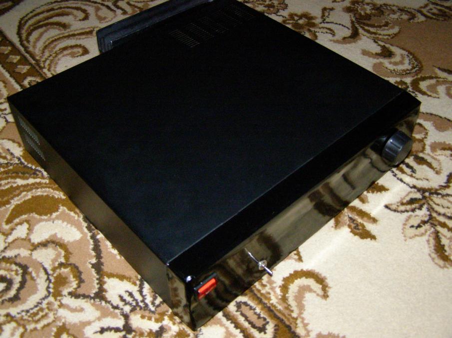

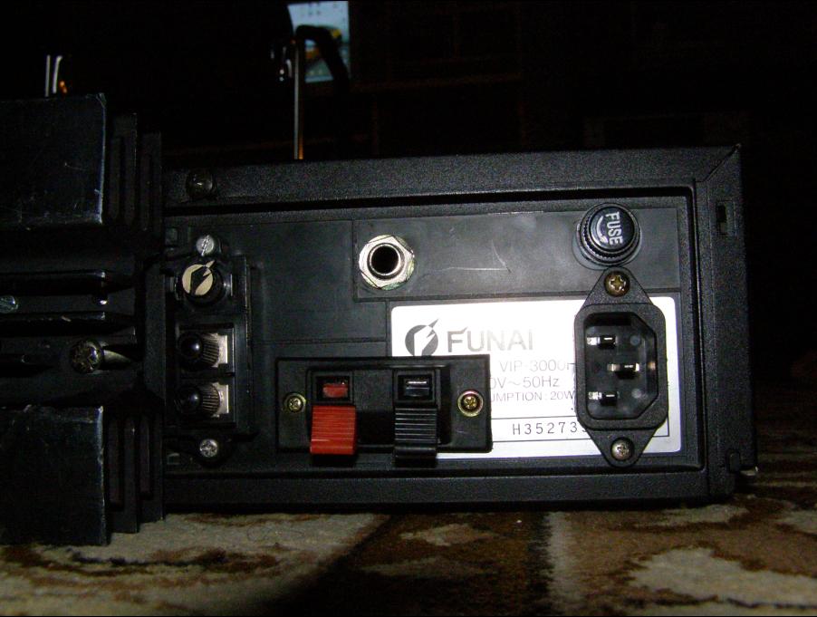

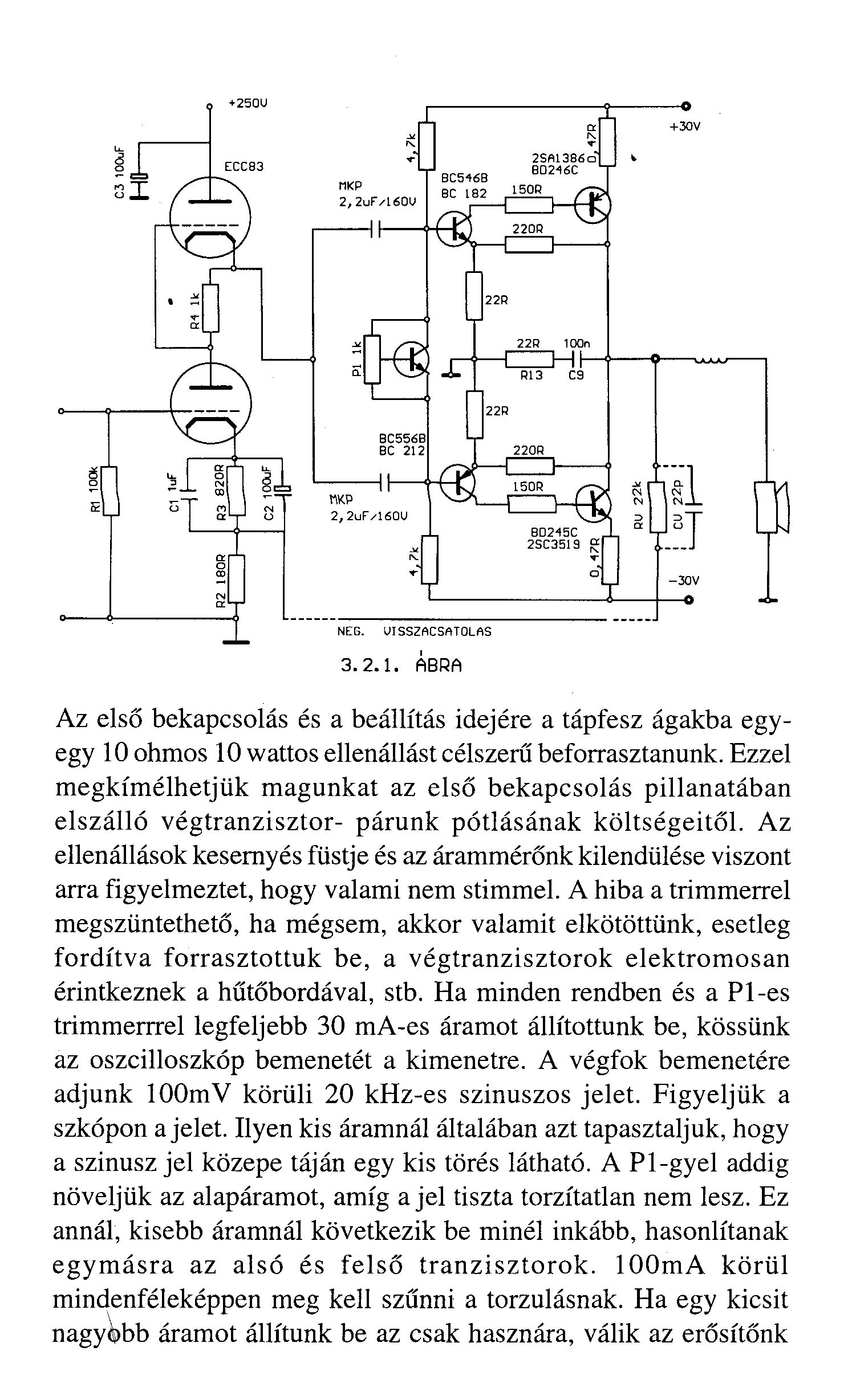

(#) mp3maker hozzászólása Júl 29, 2007 /
Végre ma sikerült egy kicsit azzal foglalkozni, amit már régota szeretem volna megcsinálni.
Ime az eredmény.
(#) Topi válasza mp3maker hozzászólására (») Júl 29, 2007 /
Csinos egy darab, de most lehet hogy ezért majd a nagy csöves audiophilek szidnak. "Mit keres tranzisztor abban az erősítőben!"
(#) mp3maker válasza Topi hozzászólására (») Júl 29, 2007 /
Ezért hibrid. elönye: olcsobb, könnyebb megépiteni, nincs kimenötrafo, és ami nem elhanyagohato magyon szépen "zenél".
(#) Norberto válasza mp3maker hozzászólására (») Júl 29, 2007 /

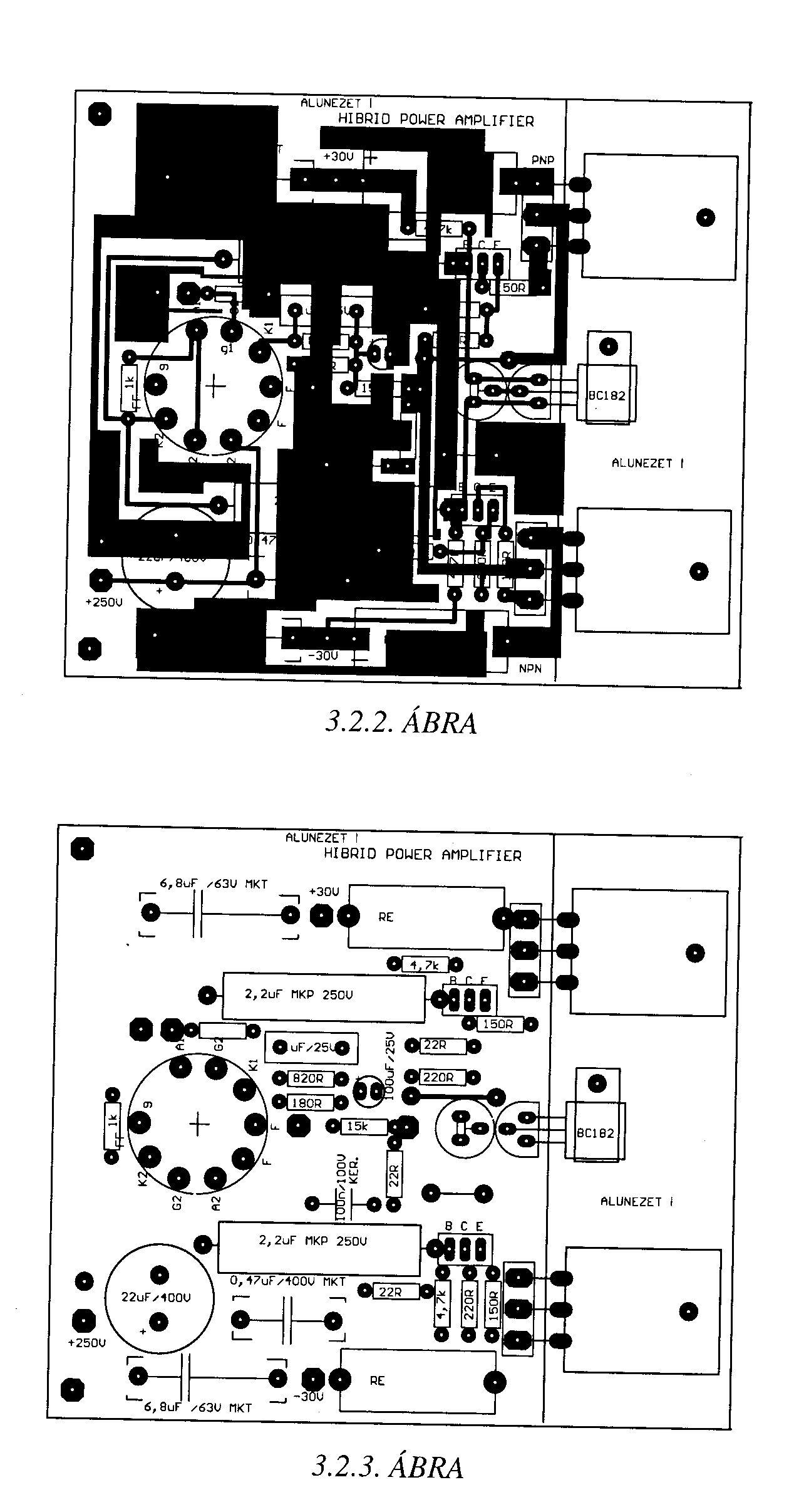

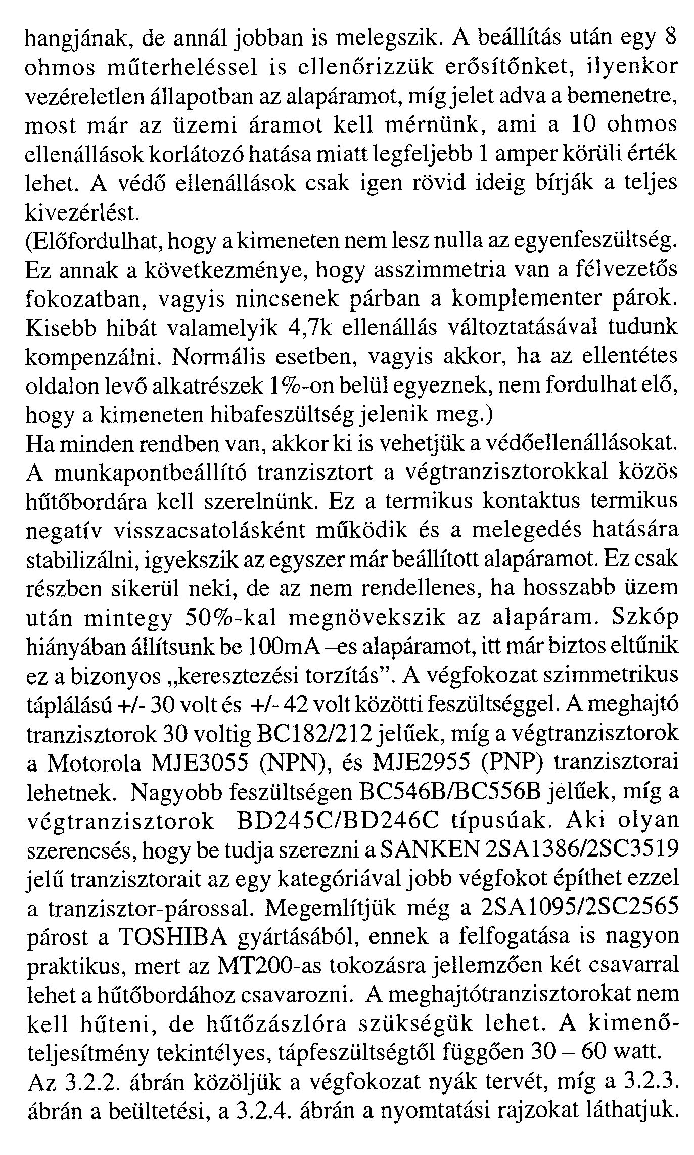

(#) mp3maker válasza Müszi hozzászólására (») Júl 29, 2007 /
Figyelem ! nyomom.

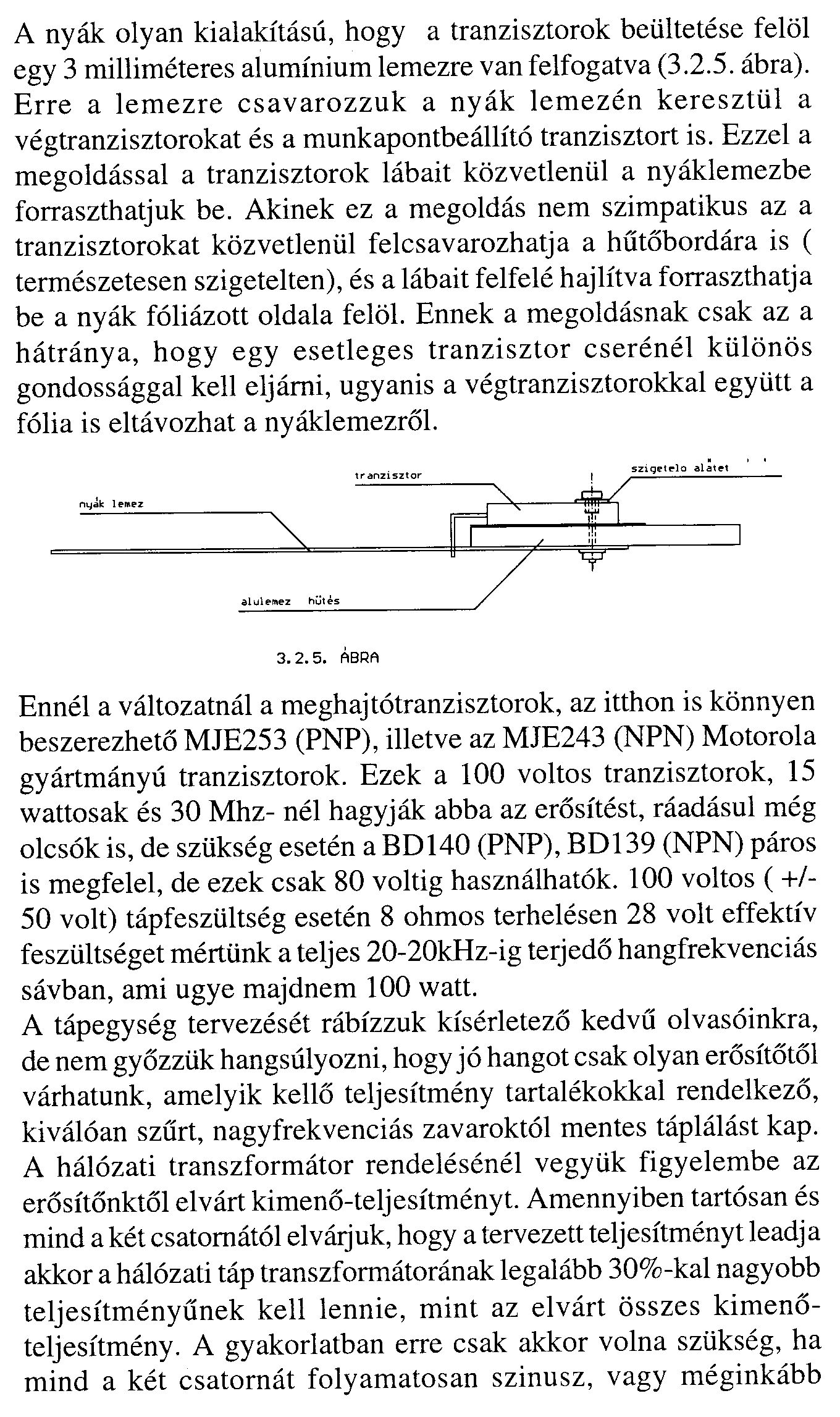

És itt a többi.(kész a "cikk")
Egy ötlet az anodtápra: nekem toroid trafom van "rádobtam" egy tekercset a fütésnek(ECC 83 12.6V-rol is füthetö 0.15A/ csö) egy kicsit nagyobb áramra méreteztem, és rákapcsoltam egy 230V/12V 5W-os trafot (persze a 12V-os oldalát). A 230V-os oldalon egyenirányitás és szürés után 250V van.
Most böktem ki hogy a hibrid 1,jpg és a hibrid 3.jpg fel van cserélve. A konvertáláskor (mert nem lehet bmp-t feltölteni) el.....tam.
Javítva!
(#) lamalas válasza mp3maker hozzászólására (») Júl 29, 2007 /
Ez a vegfok erdekes ... en kb. 13evesen epitettem meg, igaz nem csoves SRPP-vel az elejen, hanem muveleti erositovel. Akkoriban jo volt es birta is a strapat (meg egy amator egyuttes koncertjein is funkcionalt hangszererositokent), de sajnos van benne 1-2 elhibazott fogas:
1) az egysegnyinel nagyob fesz.erositesu kompozit kimeno fokozat nem tul jo otlet mert ez felerositi a fokozat termikus instabilitasat is.
2) a nyugalmi aramot beallito potmetert nem szerencses ugy kotni a munkapontbeallito tranzisztorra mint ahogy ennel a kapcsolasnal lathato.
3) a cikk iroja nagy hibat kovetett el hisz azt ajanlja, hogy a kimeno fokozat munkapontjat beallito tranzisztort szereljuk a hutobordara. Ezt ennel a tipusu fokozatnal (Sziklai par) tilos elkovetni, hisz ez nem darlington kimeno fokozat, hanem egy kompozit par ahol csak egy BE atmenet van a kimenet fele az is a par elso tagjae ami nincs hutobordan es nem is kell hogy ott legyen! Az erosito ugy is mukodokepes ahogy a cikkben van, de a stabilabb mukodes erdekeben en minimum azt javasolnam, hogy a munkapontbeallito tranyot szereld le a hutobordarol, utana pedig a hozza tartozo potit kosd be normalisan. A normalis bekotes ellesheto pl. sixtek st151-es erositojerol: st151

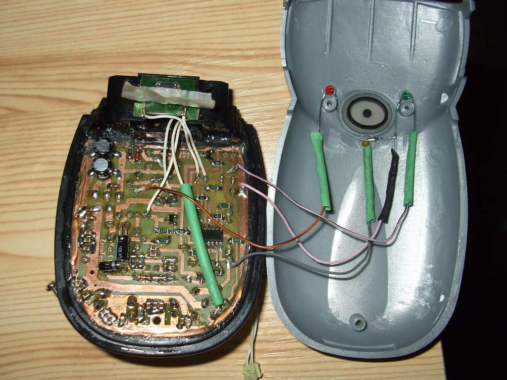

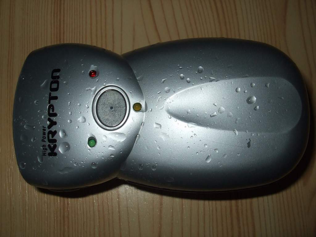

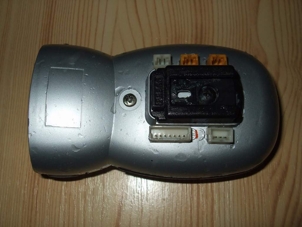

(#) zoz11 hozzászólása Júl 30, 2007 /

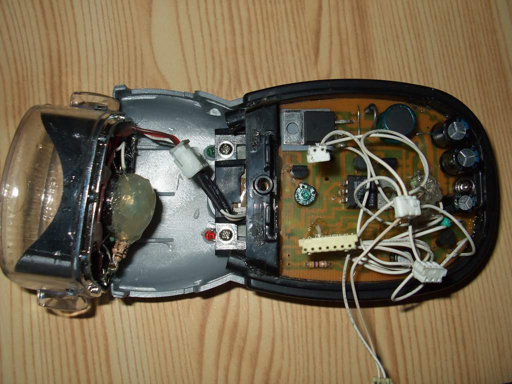

Ezt a bicikli lámpát kb 1,5 éve építettem, és azóta nagyon jól működik.
(#) Topi válasza zoz11 hozzászólására (») Júl 30, 2007 /
Erről mesélnél bővebben?
(#) zoz11 válasza Topi hozzászólására (») Júl 30, 2007 /
Először is a jó hatásfok miatt van benne egy LM2576-os kapcsolóüzemű stab IC ami a stabil 5V-ot csinálja a 9,6V-ból. A piros led akkor világit mikor kezd lemerülni az akkumlátor, a sárga az azt jelzi hogy kap-e tápfeszt, a zöld meg akkor világit ha töltőn van. Megy rá még 3 nyomógomb amivel külön lehet kapcsolni az első és hátsó világítást meg a keréken lévő ledeket. A hátsó lámpának a villogtatója is ezen van rajta. A nyomógombos vezérléshez egy sima 40106-os C-MOS IC-t használtam. A lámpába elől egy 4,5V-os led van ami 600mA zabál, meg 2darab 20cd kék led. Röviden ennyi.
Azért ilyen lámpát boltba nem kapsz :yes:
(#) zaik válasza zoz11 hozzászólására (») Júl 30, 2007 /
nem semmi. jópofa.
erről nekem a bukósisakba épített féklámpa jut az eszembe.

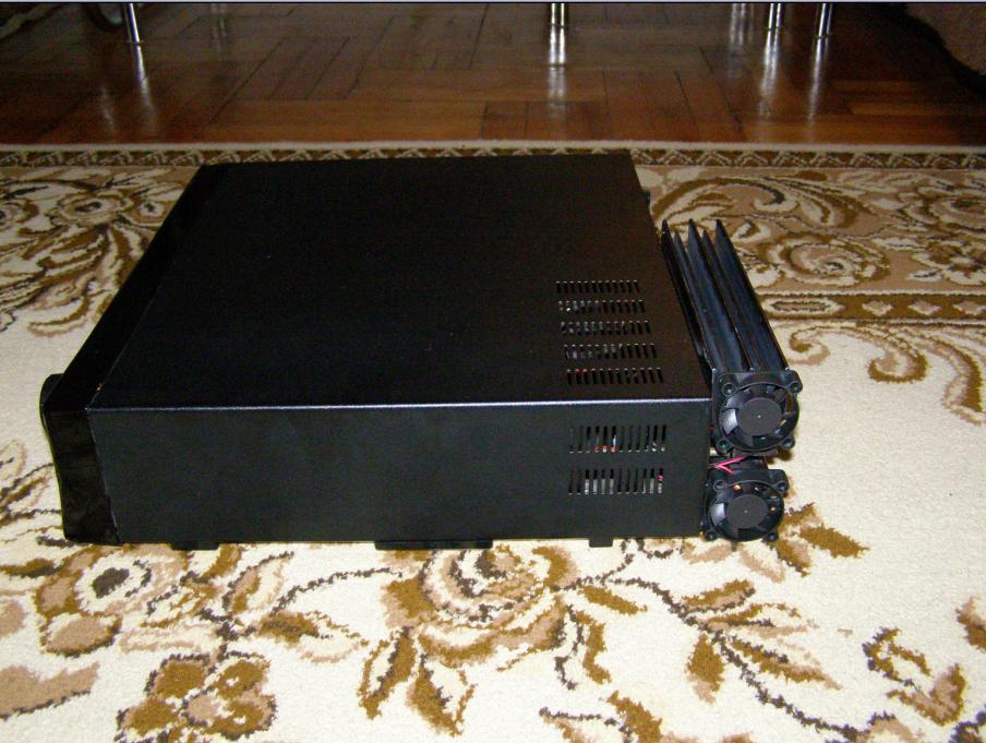

(#) 18david18 hozzászólása Júl 30, 2007 /
Most fejeztem be a Quad-405 erősítőmet!
(#) zsoltee0001 válasza zoz11 hozzászólására (») Júl 30, 2007 /
F*****a!!
a csatlakozókból ítélve te is szétkaptál már pár fénymásolót v. nyomtatót
