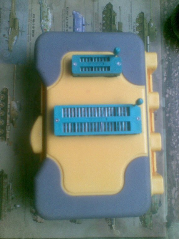

Elkészült a legújabb klónom
Szerintem úgy kellet volna hogy a ledeknek meg a gomb ha van kifelé nézzenek egyébként ötletes gratula hozzá
Ez nagyon jó lett! 2 in 1.
Hát igen . Amikor égetek mindig keresgélem a "pices" dobozt . ez innentől már a múlté
Ezt a cuccost kifejezetten csak égetésre szántam , így szerintem nincs jelentősége a gomb és a ledek hollétének .
És így a panel rögzítése is egyszerűbb lett a mérete miatt pont megszorul a helyén .Ja és a "tetőt" egy vékony plexi lap zárja le , hogy a picek ne keveredjenek be szállításkor a panelok közé .
A program fejlesztésre , próbákra ezt használom. Ezen látszanak a ledek és kéznél van a nyomógomb is
A panel az én tervezésem a pickit2 ami rákerült pedig szilva féle klón
A led -ek és a nyomógomb egyszerűen átfordítható a foglalatok oldalára... A pic kiválasztásához ki kell nyitni a dobozt, akkor a foglalatok is mehettek volna belülre. Egy valamit nem értek: Ha már van egy jól működő 5V -os klónod, akkor miért kell még egy korlátozott képességű. A továbblépést a programozható típusok kiterjesztése, a nem csak 5V -os klón jelentette volna: a Watt féle vagy a furatszerelt...

Az ok egyszerű : csináltam egy fejlesztőpanelt a szilva féle klónnal ami bevált . Aztán csinálta megy újabbat ami nem sikerül olyan jól ,és szétvágtam kimentettem belőle az égetőt . Ebből készült ez a cuccos egyébként van egy gyári pickit2-m is de nem használom csak "vésztartalék"
