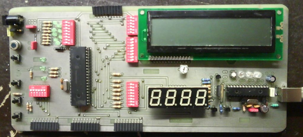

A program fejlesztésre , próbákra ezt használom. Ezen látszanak a ledek és kéznél van a nyomógomb is
(#) morzsa15 válasza kaqkk hozzászólására (») Okt 8, 2011 /
Ezt te csináltad?
(#) kaqkk válasza morzsa15 hozzászólására (») Okt 8, 2011 /
A panel az én tervezésem a pickit2 ami rákerült pedig szilva féle klón

(#) kaqkk válasza Hp41C hozzászólására (») Okt 8, 2011 /
Az ok egyszerű : csináltam egy fejlesztőpanelt a szilva féle klónnal ami bevált . Aztán csinálta megy újabbat ami nem sikerül olyan jól ,és szétvágtam kimentettem belőle az égetőt . Ebből készült ez a cuccos egyébként van egy gyári pickit2-m is de nem használom csak "vésztartalék"
