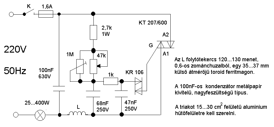

(#) zuzo hozzászólása Dec 17, 2005 /
Van egykét egyszerűbb Fúrógép fordulatszám szabályozó
Rajzom (220V 50Hz). De igazán egyik sem tetszik. Ha valakinek lenne valamilyen jó fajta rajza, nagyon megköszönném.
(#) Topi válasza zuzo hozzászólására (») Dec 17, 2005 /
(#) _JANI_ válasza zuzo hozzászólására (») Dec 27, 2005 /
Talán ilyenre gondolsz: Fázishasításos t.szab.
& Csak az izzó lett rosszúl megadva.
(#) zuzo válasza _JANI_ hozzászólására (») Dec 28, 2005 /
Kösz, ilyenre gondoltam.
Még annyit szeretnék kérdezni, hogy izzó nélkül simán egy fúrógépet rá kötve is üzemel e?
(#) _JANI_ válasza zuzo hozzászólására (») Dec 29, 2005 /
Igen!!! Müködnie kell!

(#) erobi82 válasza _JANI_ hozzászólására (») Márc 11, 2006 /
Csináltam egy fazishasításost, de folyamatosan világít az izzó!!!Elszállt a triakom??
(#) _JANI_ válasza erobi82 hozzászólására (») Márc 11, 2006 /
Elképzelhető. Vagy nagyon kicsi az izzó teljesítménye (Kisseb mint 10W).
Ha a triacot kimérted és nincs semmi baja, akkor a vezérlésben kell keresni a hibát...
Az izzó 60W-os kicseréltem a triacot is de semmi!!Átnézem a nyákot.....(bár nem bonyolult)
(#) erobi82 válasza erobi82 hozzászólására (») Márc 11, 2006 /
OK!!! A1-A2 csere megoldotta a problémát!!(ezekszerint nem mindegy :nevetes1
Én egy olyan kapcsolást csináltam amibe van egy soros tekercs feritgyűrűn.Mi lenne ha ezt kihagynám mert baromira zizeg akármit csinálok vele.
(#) aty válasza erobi82 hozzászólására (») Márc 11, 2006 /
Induktivitast mindig erdemes hasznalni, ahol triak/tirisztoros szabalyzas van, megpedig a biztosabb gyujtas miatt. E nelkul is elmegy, de a nullatmenet koruli gyujtas nagyon problemas.
RC tagot is illig a triakA-K / tirisztor A1-A2 labaira kotini hogy vedelmet nyujtson a nagy feszultsegvaltozasra.

(#) _JANI_ válasza erobi82 hozzászólására (») Márc 12, 2006 /
Igen. Tényleg nem mindegy az, hogy melyik lábhoz adod a vezérlést. A fojtótekercset meg érdemes használni, főleg ha azt a kapcsolási rajzon fe is tüntetik. A folytó tekercset meg impregnálni kellene, hogy ne "csipogjon". PLD mügyantával kiönteni, vagy csónaklakkba, esetleg parkettlakkba mártani és hagyni megszáradni. Ezzel rögzíted a tekercs meneteit és nem lessz ami "zizegjel"...

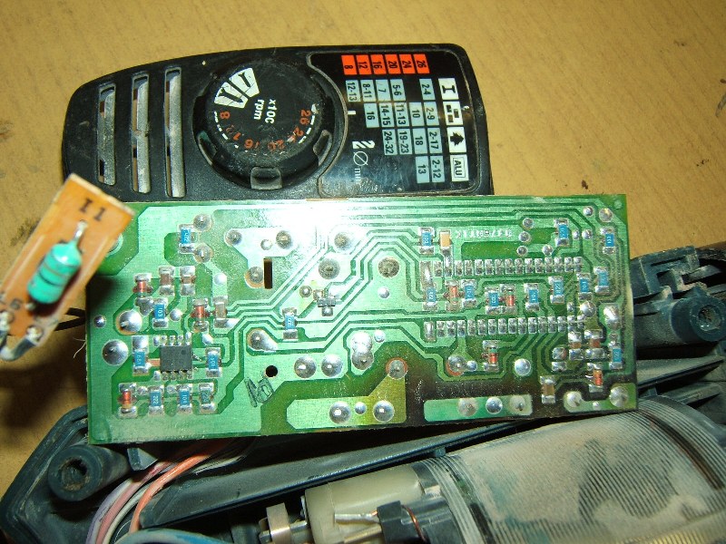

(#) TyeDa hozzászólása Aug 1, 2007 /
Nem akartam új topicot nyitni. A probléma a következő:
Van egy Black&Decker KD577CRT 620W-os ütvefúróm. Elszállt a fordulatszámszabályozó még régebben! Elővettem, szétszedtem, de elég bonyolultan oldották meg...
Egy fix fordulaton pörög, hiába tekerem a potit. Indításkor van késleltetése (lassítva pörög fel).
A szénkefék jó erősen szikráznak, és a motor is kis használat után forró.
Hogy lehetne megoldani, hogy újra működjön a fordulatszámszabályzás?
Kérem segítsetek!
(#) _JANI_ válasza TyeDa hozzászólására (») Aug 3, 2007 /
Ha direktbe kötöd a motort, akkor ugyanúgy viselkedik?
(#) _JANI_ hozzászólása Aug 8, 2007 /
S ez egy nagyon bevált kacsolás...
(#) dbase válasza TyeDa hozzászólására (») Aug 8, 2007 /
Megkéne nézni a teljesítmény cuccokat, wattos ellenállás, melette a kondit cserélni, és persze a triak vagy tirrisztort is.
(#) TyeDa válasza TyeDa hozzászólására (») Aug 10, 2007 /
Tud valaki infót, belső felépítést egy ilyesmi fúrókapcsoló-irányváltóról?
A nagy ellenállásokat megmértem, 6,8K-sak, kondit kicseréltem, dióda is jó, másik triac-ot nem szereztem még.
