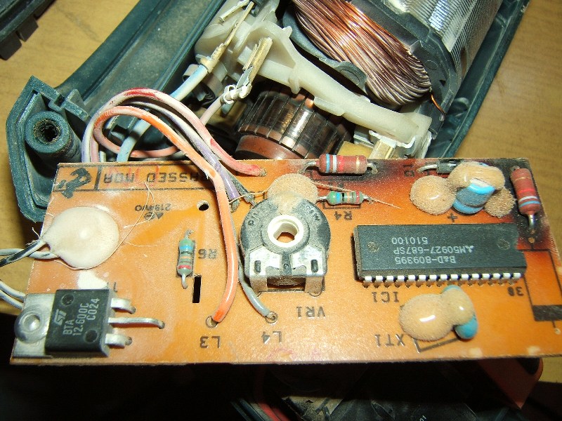

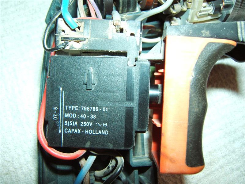

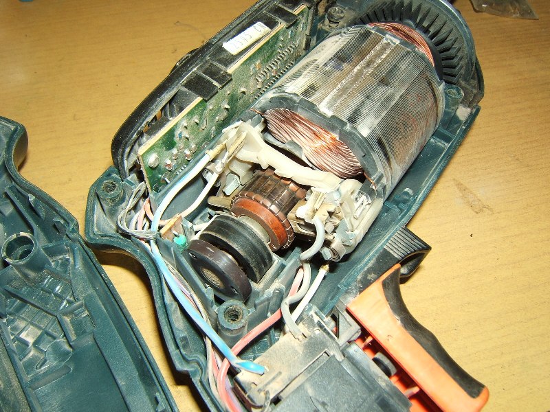

Nem akartam új topicot nyitni. A probléma a következő: Van egy Black&Decker KD577CRT 620W-os ütvefúróm. Elszállt a fordulatszámszabályozó még régebben! Elővettem, szétszedtem, de elég bonyolultan oldották meg... Egy fix fordulaton pörög, hiába tekerem a potit. Indításkor van késleltetése (lassítva pörög fel). A szénkefék jó erősen szikráznak, és a motor is kis használat után forró. Hogy lehetne megoldani, hogy újra működjön a fordulatszámszabályzás? Kérem segítsetek! ![]()
Ha direktbe kötöd a motort, akkor ugyanúgy viselkedik?
Megkéne nézni a teljesítmény cuccokat, wattos ellenállás, melette a kondit cserélni, és persze a triak vagy tirrisztort is.
