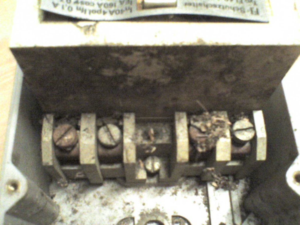

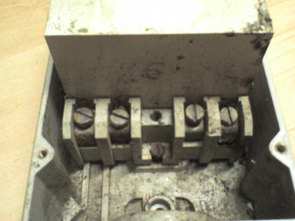

Kaptam egy FI relét, bontott, ezer éves de nem tudom hogy működik-e meg hogy hogyan kell bekötni.
Mellékeltem róla pár képet hogy hogyan néz ki, hogyan is kell bekötni egy fázisra. De semmi, ismétlem semmi utalás nincs rajta hogy mit hova kell kötni!! Így nem tudom hogy hogyanis kezdjek hozzá?

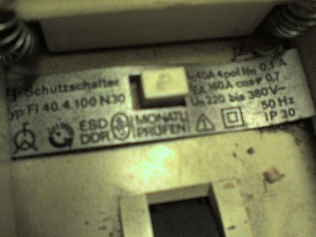

Egyetlen egy címke van rajta, ezt írja: FI-Schutzschalter Typ: FI 40.4.100 N30 In:40A 4pol.lfn 0,1A IEA: 160A cos0,7 Un220 bis 380V 50Hz IP30
Mit jelentenek ezek a számok? És a fontosabb: hogyan tudom bekötni magamnak egy fázisra? A melléképületbe begányoltam a villanyt, aztán úgy gondoltam hogy ezen keresztül jó lenne bekötni!

Nem akarlak elkeseríteni, de ezt leginkább ajtó kitámasztónak kéne használni.
Ezer hatszáz éves őskövület. Ráadásul 100mA-es. Lakáshoz 30mA kell. Egyébként egy fázisra egyszerűen az egyik fázist használod és a nullát. A másik kettőt üresen hagyod. De mégegyszer, nem lakáshoz való. Nem bíznám rá az életemet. Egy szivattyú elé esetleg jó még, ha működik egyáltalán.
(#) SzAndras00 válasza Busz hozzászólására (») Okt 20, 2011 /
Ha 1 fázisról akarod használni, akkor ennél a típusnál a nullavezetőt is az egyik fázis helyére kell bekötni, hogy működjön a tesztgombja.

Nevezzük ki a felső sorkapcsokat bemeneteknek, az alsókat pedig kimeneteknek. Kösd be felülre, a bejövő fázist és nullát, szabadon választott sorkapcsokba, a kimenő, fogyasztóoldali fázist és nullát pedig értelemszerűen egyvonalba alájuk.
(Mondjuk előtte ki is mérhetnéd, melyek a párok, ellenállásmérővel)
Kapcsolóként használni nem ajánlott, nem ez a funkciója, ez megszakításra való, nem fog neki tetszeni a többszöri terhelérse bekapcsolás.

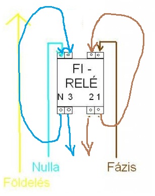

Mellékeltem egy képet hogy akkor hogyan fogom bekötni, kérlek nézzétek át hogy így jó lesz-e?
Amúgy nem rá bízom az életem, mert a hálózat, vele vagy nélküle de akkor is bekötésre fog kerülni. Tehát vele akárhogyan is jobban járok mint nélküle.
De ha így kötöm be akkor elméletileg 50mA-es érzékenységű lesz nemde?

Így kösd, a te rajzodon ellenütemben dolgozna 2-2 tekercs, az nemhogy javít az érzékenységen, hanem ront.
Karaszbandi: így már látni fogod te is a trükköt
(#) Busz válasza nightlife hozzászólására (») Okt 21, 2011 /
Köszi a rajzot! Elég trükkös, magam sem értem már hogy így hogyan is jön ki az érzékenységnövelés, de amint lesz rá időm felrakni akkor ki fogom próbálni. Aztán egy 15W-os izzót bekötök a fázis és a föld közé, ha lecsap akkor szuper lett!!!
