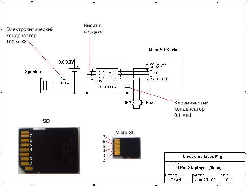

Üdv mindenkinek!
Tudnátok nekem egy programmódosításban segíteni? Van egy wav player, ami attiny85-el van megoldva. Próbapanelon megépítve szépen működik is, és a hangmínőség is megfelelő nekem. A mellékelt kis kapcsoláson látszik hogy egy kis nyomógombal lehet számot ugrani. Evvel sincs gond. Viszont egy olyan módosításra volna szükségem, ami a 01-es wav fájl befejezésekor nem lép át a 02-esre, hanem vár amíg a gombot meg nem nyomom, és akkor folytatja. Tehát várakozik míg meg nem nyomom a gombot. Ez megoldható valahogy? Jó tudom hogy igen, de nálam sokkal okosabb emberkék ezt pikk-pakk meg tudják oldani. Ráadásul én is tanulnék belőle. A forráskód C-ben írodott. Annyit azért megértek a programból hogy a main.c-ben van a nyomógomb funkciója. És gondolom valahová ide kéne megírni hogy egy szám végetértével ne lépjen tovább míg a gombot meg nem nyomom. Ezer köszönet, ha valaki tud segíteni ebbe.
(#) Reggie válasza geri12 hozzászólására (») Nov 1, 2011 /
En nem latom a gomb kezeleset, es a kod szerint elvileg minden fajlt lejatszik az adott konyvtarban.
(#) geri12 válasza Reggie hozzászólására (») Nov 1, 2011 /
Pedig én azt hittem abban van benne. (van még mit tanulnom... Inkább egyben mellékeltem) Igen, jelenleg ami az sd-n van mindent lejátszik. De én azt szeretném hogy bekapcsoláskor, mint most is elinduljon, de az első szám végénél ne lépjen a másodikra, hanem várjon, míg a gombot meg nem nyomom, és akkor folytatná a másodikkal.
sourcewav.zip
(#) Reggie válasza geri12 hozzászólására (») Nov 1, 2011 / 1
Neharagudj, kicsit felreertettem es azt hittem, hogy az a bajod, hogy nem jatszik le egymas utan mindent. (es eltunt a vaksagom, megvan a gomb is, az zavart meg hogy nem a PB0 kifejezest hasznalta)
Szoval ahhoz amit te szeretnel a 174. es 175. sor koze ezt kell beilleszteni:
  1. if (!res) {
  2.   while(bit_is_set(PINB, 0)) wdt_reset();
  3. }
Na erről van szó. Tanultam ismét valamit. Lefordítottam, és szépen megy. Ezer köszönet!
